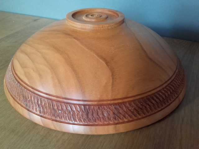

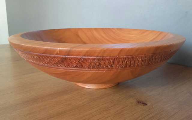

coupe en merisier 17 Juil 2017 14:42 #135226
  • rosedemer
  • Portrait de rosedemer
  • Messages : 611
coupe en merisier texturée, finition huilée, et rustique, ayant laissé les petits trous des vers...
Diam 23 cm sur 9 cm de hauteur.
Le texturage n'est pas bien net sur une toute petite partie, je pense que cela vient du fait que je n'ai pas assez appuyé au départ.
Roselyne
Roselyne

Toujours une belle couleur bien chaude dans le merisier .Est ce la photo ,on dirait qu'il y a une vague sur le dessous?Bonne continuation

bonsoir Didier, c'est effectivement la photo qui est trompeuse, la coupe est très "lisse"

Merci pour la réponse , l illusion doit être due aux cernes du bois
Re:coupe en merisier 17 Juil 2017 18:19 #135232
Jolie coupe Roselyne, mais si je peux , elle aurait pu être quand même moins épaisse.
J'aime bien la texture comme la forme.
Re:coupe en merisier 17 Juil 2017 19:05 #135235

Bonsoir Roland, oui, elle aurait pu et dû être moins épaisse...mais encore un manque de maîtrise de ma part... je pense que qd je maîtriserai l'affutage, ce sera plus simple...

Elle me plait bien cette coupe, jolie forme, joli bois.
Plus fine ? Suis pas certain qu'elle serait aussi jolie, à force de voir des mannequins anorexiques, on oublie que le "standart" n'est forcément de cette taille ;)
La seule chose qui me dérange (un tout petit peu)est d'avoir fait 2 rainures en bas du texturage et une seule au-dessus, suis sans doute trop cartésien :blink:
Si le texturage n'est pas homogène, il y a sans doute ovalisation de la pièce, il faut sans doute texturer avant de creuser, mais je ne sais comment tu as procédé?
Mais elle est chouette, donc...

Sir Yaka, ;) ;) , j'ai effectivement texturé avant de creuser, je ne changeais pas ainsi ma prise de mandrin, et je reconnais ne pas m'être posé d'autres questions...si je ratais, je pouvais retravailler la forme sans problème.
Pour l'épaisseur, les avis sont, comme sur le forum, partagés. A mon avis, légèrement trop épaisse, mais ceci dit je préfère épais que fin, mais cela, ce sont mes goûts...
Roland, oui, j'ai utilisé le gros outil, que j'avais eu la chance de voir sur le bon coin il y a un certain temps...
