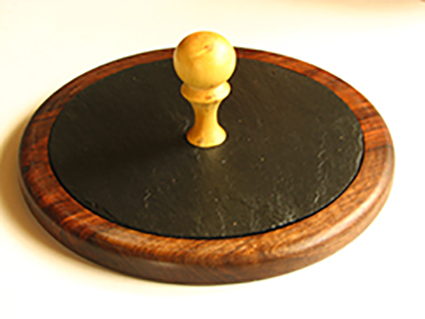

Plateau à fromages 19 Aoû 2017 13:51 #135509

Plateau en noyer ardoise d'Angers poignée en buis finition huile de parafine D 300

Belle composition , bien vu le plateau en ardoise pour poser le fromage pas trop de risque de tâche sur le bois .Il tourne?
Bonne continuation

Nettoyage ....un chiffon huile de table !!!

très utile, peut être un peu fragile l'ardoise à l'apuis du couteau?

j'aime beaucoup ta pièce. comment as-tu fait pour avoir une si belle coupe arrondie de l'ardoise?

Bonjour Roselyne
Jusqu'à maintenant je découpais au disque céramique mais j'ai fait un essai à la sauteuse avec une lame acier et ça va tres bien
L'ardoise n'est pas fragile nettoyée avec un sopalin huilé on ne voit aucune rayure

J'ai eu l'occasion de visiter l'ardoisière de Trélazé (Angers) avec un Compagnon du Tour comme guide et j'ai découvert que l'ardoise se travaillait facilement en tant que roche sédimentaire et métamorphique ; les ardoisiers faisaient des concours entre eux et descendaient à des épaisseurs de 3mm environ. Son homogénéité permettait de la graver, de la sculpter. J'avais ramené des bouts de carotte de sondage et j'en avais fait des porte-cadres de photos. Il me reste encore des bouts j'essaierai de les couper à la scie à chantourner avec une lame pour métaux.
C'est à voir ??????????????????????

merci pour ta réponse, j'aurais pensé à plus de fragilité sur les bords en tout cas...
bravo encore....ce sera encore plus de plaisir de déguster le fromage, et tu pourrais presque faire des assiettes individuelles dans ce style, cela ferait un ensemble super...mais quelle idée là....
