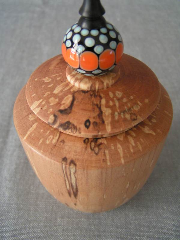

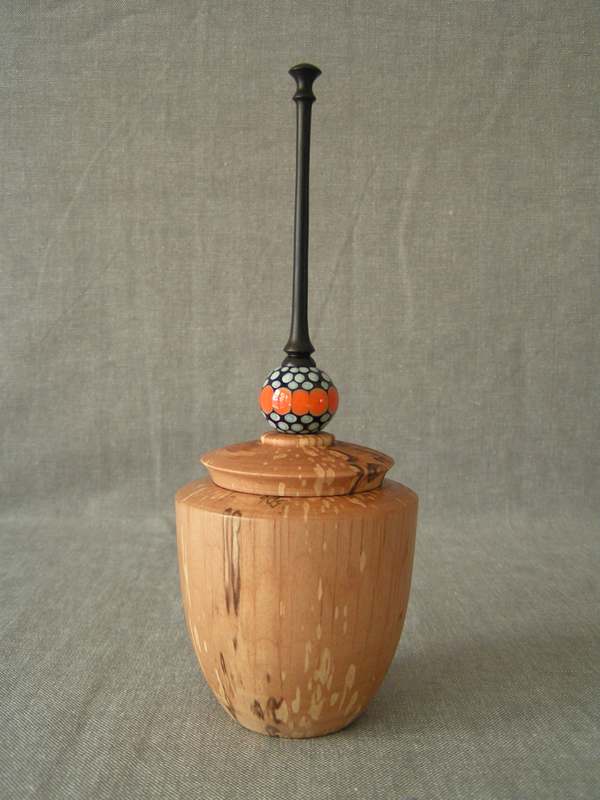

boîte en .... échauffé, perle en verre de Murano et fleuron en ébène tiré d'une touche de piano.
www.lesperlesdecaroline.com
Finition: huile danoise.
François.

Re:Avec une perle. 03 Sep 2017 09:59 #135629
Pour le bois, je dirais aulne échauffé.
Boîte très originale, et fleuron en particulier, bonne idée la perle... bravo

Re:Avec une perle. 03 Sep 2017 21:42 #135636
Bonsoir François
sa faisait longtemps que tu n'avais pas posté.
bravo pour cette association de matière, c'est original.
comment travailles tu les perles?

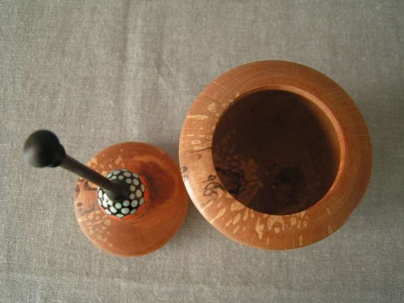

Bonsoir à tous,
merci Roland, il me semblait bien que c'était de l'aulne mais dans le doute, je préférais avoir confirmation.
Roger, les perles sont fabriquées par une amie, avec du verre de Murano, elles sont filées au chalumeau oxy-propane.
Tu peux voir son site dont j'ai mis l'adresse plus haut.
Je perce le couvercle d'un trou aveugle de 2,5 mm de Ø puis je taraude à 3 mm, ensuite je visse un morceau de tige filetée en laiton ou inox, coupé en fonction de la hauteur de la perle + 20 mm environ. Le fleuron est taraudé comme le couvercle, donc tout est démontable au cas où !!!
