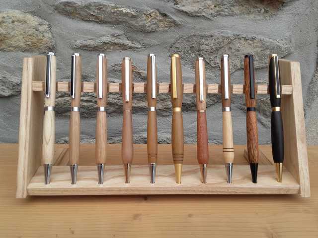

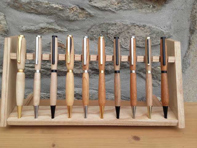

après une longue absence...
je me suis mise à la réalisation de stylos de différentes essences. Dites moi ce que vous en pensez pour que j'évolue... ;)
Roselyne
Roselyne
Re:stylos 31 Oct 2017 18:22 #136249
  • Messages : 1127
Belle série en effet .Parmi ceux de la série du bas le premier et le quatrième me semblent un peu épais,pour le reste on ne peut pas trop se prononcer car en grossissant on ne perd trop de netteté.
Bonne continuation

Re:stylos 31 Oct 2017 20:48 #136251
Bonsoir Roselyne
très bon débuts .
mais pour pouvoir apprécier encore mieux il faudrait avoir des gros plans
sur chaque stylos
L'idée du décor au fil de fer donne une attirance vers l'originalité
Bravo pour ton travail
Re:stylos 31 Oct 2017 21:45 #136252
Bonsoir Roselyne,
Beau travail il y a une belle palette
et la présentation est bien faite.
Les formes,
je vois qu'il y on a pour tous les goûts ,je ne
suis pas trop fane des formes bombées ,je préfère
les formes droites ,après expérience ,elles plaisent
davantage .
Tu as bien travaillé .
Qu'elle finitions as tu faite ?
continue
Re:stylos 31 Oct 2017 23:09 #136256
  • rosedemer
  • Portrait de rosedemer
  • Messages : 611
bonsoir,
merci pour vos différentes remarques et vos encouragements.
Je ne suis pas fan non plus des formes bombées,ce sont les 1ers que j'ai réalisés, donc peur d'affiner et de rater... c'est le fait d'en faire plus qui m'ont permis de les affiner, j'y parviens mieux maintenant et j'ai moins d'appréhension.J'avoue que j'ai du plaisir à faire...
François, en ce qui concerne la finition, j'ai poncé jusqu'au grain 600 puis j'ai appliqué du "protera resit" qui est un équivalent de la mélamine mais naturel, malheureusement un peu plus cher... 2 couches de ce produit et après chacune d'elle, je passe la laine de fer 000, et un coup de chiffon doux pour terminer. Cela me donne un aspect satiné que j'aime.
Roselyne
Roselyne
