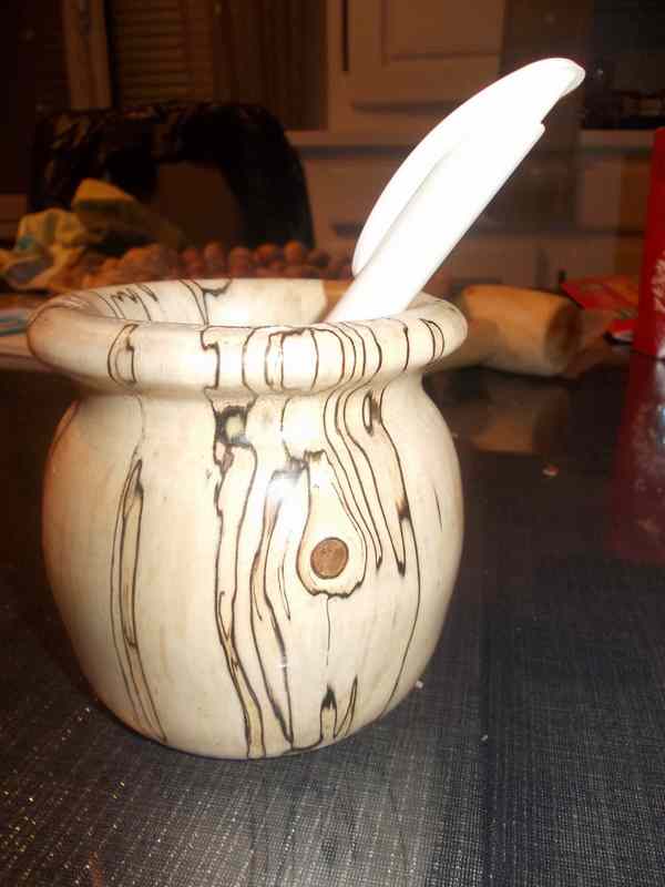

pot a crayon 03 Jan 2018 19:59 #137314
  • nicoolas
  • Portrait de nicoolas
  • Messages : 143
au départ un morceau de bouleau presque pourri. diam90 h 85
Puis un pot en frêne avec un compartiment diam 200 h140, l'idée semblait simple mais le creusage s'est vite compliqué..... je dois encore apprendre

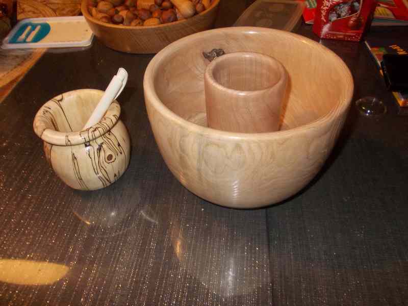

Re:pot a crayon 03 Jan 2018 20:00 #137315
  • nicoolas
  • Messages : 143
les autres photos

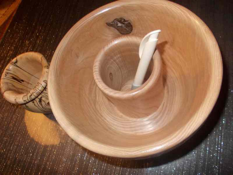

Re:pot a crayon 03 Jan 2018 20:01 #137316
  • nicoolas
  • Messages : 143
autre

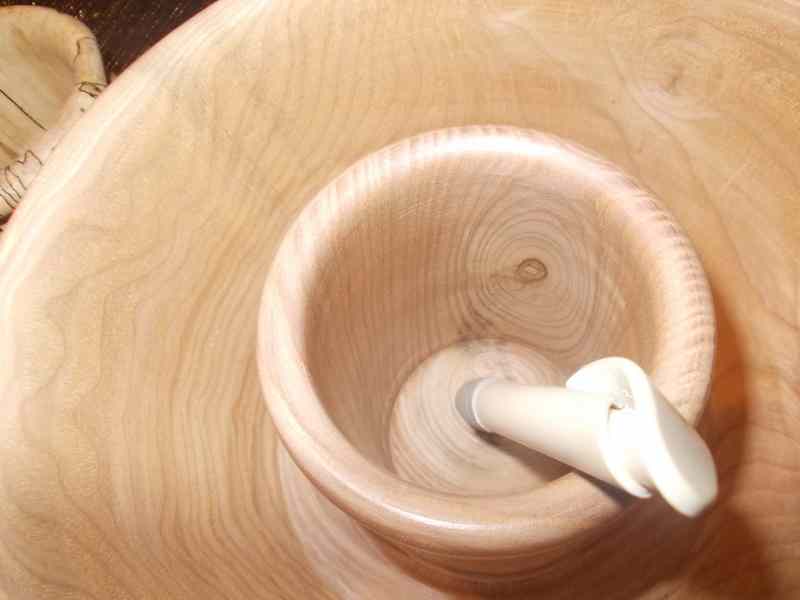

Re:pot a crayon 03 Jan 2018 20:01 #137317
  • nicoolas
  • Messages : 143
4

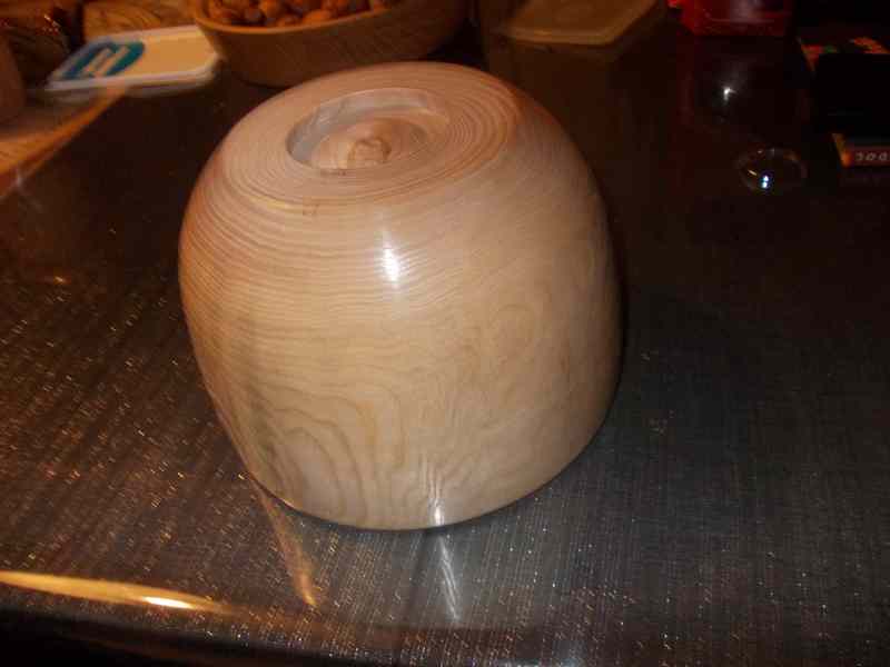

Re:pot a crayon 03 Jan 2018 20:02 #137318
  • nicoolas
  • Messages : 143
5

Mon coeur penche vers le bouleau échauffé , pour le creusage dans le frêne , il est plutôt réussi ( on voit quelques traces, mais bon .).Par contre tu vas avoir du boulot d'affutage .
Bonne continuation et bon creusage .
Re:pot a crayon 03 Jan 2018 20:30 #137320
Du joli travail, surtout sur le bouleau échauffé.
Bravo
Re: pot a crayon 04 Jan 2018 04:47 #137321
celui en bouleau échauffé est mon préféré.
Belles réalisations

qui peut m expliquer comment creuser profond avec le milieu plein...
j'ai eu un mal fou ,j'ai essayé avec tous mes outils :gouge a creuser, a profiler,termite et un outil maison une fraise de défonceuse ronde montée sur une porteuse
pas de soucis pour le premier creusage au centre, c'est l autre en périphérie qui pose soucis!pas possible de faire basculer l outil
Re: pot a crayon 04 Jan 2018 14:16 #137326
  • Messages : 1127
Un coup de tronquoir sur les deux bords du creux puis gouge à creuser ,si l'outil passe dans un sens il a la place pour passer dans l'autre.
Bon creusage
Re:pot a crayon 04 Jan 2018 17:20 #137327
Dans le pot à crayons en Frêne, on se trouve en bois debout, donc soit on utilise un anneau type termite, ou une plaquette ronde de type BCT. Dans cette position la gouge aura toujours un peu de mal, à moins dans ce cas précis de travailler avec une gouge à creuser de 6mm de creux.
Re: pot a crayon 04 Jan 2018 21:07 #137328
Joli tournage, le vase échauffé a ma
préférence ,pour le creusage du pot
à crayons comme dit Roland en est en
bois de bout dans avec soit un anneau
ou le Monro en tirant du fond vers
l'extérieur.
