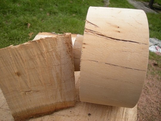

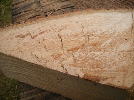

j'ai récupéré de belles billes de tilleul , très sèches , non vermoulues ,
et en les tournant , j'aperçois des gerces , des morceaux de bois qui s'écaillent ,
et ce tilleul devient moins esthétique ...je ne peux pas en sculpter un morceau... connaissez vous la cause ? ce bois depuis qu'il a été abattu a toujours été à l'abri ... serait il trop sec ? photos de ces morceaux

si le bois est resté en grume pour le sechage, ce que tu vois apparaitre sont des fentes de tensions, le bois se retracte en sechant et se fend. soit le bois n'etait pas vraiment sec et continue de secher.

Je suis nouveau sur ce forum et me suis inscrit dans un premier temps pour répondre à votre question. Les fentes qui apparaissent correspondent à du « collapse ». Il s’agit d’un défaut de croissance qui se manifeste chez certains arbres pour de multiples raisons.
Le collapse est un effondrement des cellules du bois qui se produit essentiellement dans des conditions chaudes et humides. C’est une conséquence de la présence de « bois de réaction » dans l’arbre. Le collapse peut se produire durant le séchage naturel. Le défaut apparait sous forme de fentes courtes et très larges ou de déformations. Le bois est souvent pelucheux et difficile à travailler. Pour le tilleul, il s’agit sans doute d’une croissance trop rapide ou d’un arbre penché ayant de fortes contraintes internes qui apparaissent au moment du séchage. Le bois est donc de mauvaise qualité et bien souvent inutilisable.
Ci-joint un fichier en pdf expliquant le phénomène.

L hypothèse du collapse semble tenir la route , les fentes ne ressemblent pas à celles d'un séchage brutal ou mal mené
Personnellement , j'ai eu ça avec de l'orme coupé en plein hiver et séché lentement dans mon garage au frais et à l'ombre .

Il vient de m'arriver la même chose.(Hier)
Hier, je tourne du tilleul , parfait à la vue.
Et au fur et à mesure, des micro fentes sont apparues.
Pas grave puisque je laissais l'écorce , mais j'ai été surprise.

Le séchage doit être conduit de façon à ce que l'eau enlevée par évaporation en surface soit remplacée au fur et à mesure par celle qui provient de l'intérieur des pièces de bois.
Si l'évaporation est trop rapide, il se produit un glaçage de la surface, la cémentation, qui empêche la migration de l'eau vers l'extérieur.
Un écart trop important d'humidité entre les parties extérieure et intérieure d'une même pièce provoque, par suite des différences de retrait, des efforts internes et superficiels rendant le bois totalement ou partiellement inutilisable.
On devra donc veiller en permanence à ne pas trop augmenter la vitesse d'évaporation. Pour certaines essences, un retrait anormal, provenant de l'application d'une trop forte température, peut entraîner un effondrement localisé des cellules du bois (collapse). En général, on applique des températures plus basses au début qu'à la fin du séchage.

Le collapse se produisait souvent dans les séchoirs quand on sèchait trop vite, c'est à dire montée en température trop rapide.
On pouvait d'ailleurs voir sur la pièce de bois une déformation marquée, la pièce était creuse, et dès qu'on la sciait on trouvait ces fentes, dans lesquelles on pouvait dans certains cas glisser sans problème un crayon.
