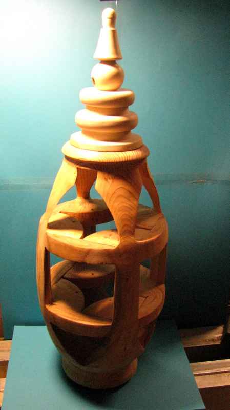

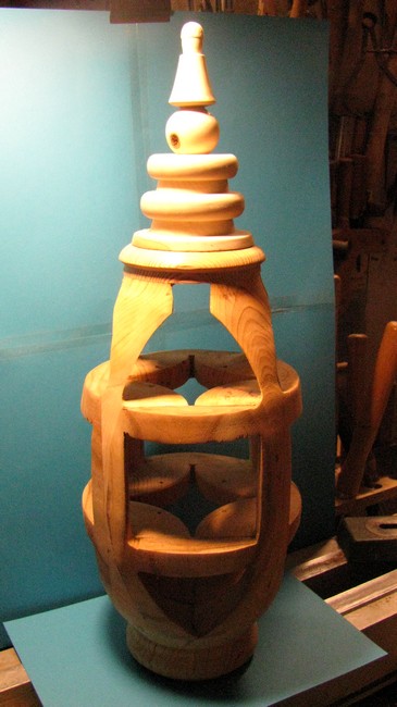

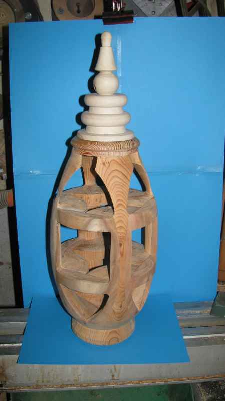

Fini cette semaine, tournage dissocié, 60 cm hors tout, diamètre 140 . Corps en IF,une coupelle du haut en sapin, et le final en olivier jeune ,, pour la peinture de différentes couleurs à la charge du receveur
Beaucoup trop d'heures , c'est le premier c'est vrai, certainement le dernier aussi de cette façon.en dissocié ..Mon pauvre Kity en a pris un bon coup,

je vous donne donc la réponse ...c'est un surjoug que l'on place sur le joug d'attelage de bœufs;Plus il tait haut,décoré avec des clochettes, plus le propriétaire était important

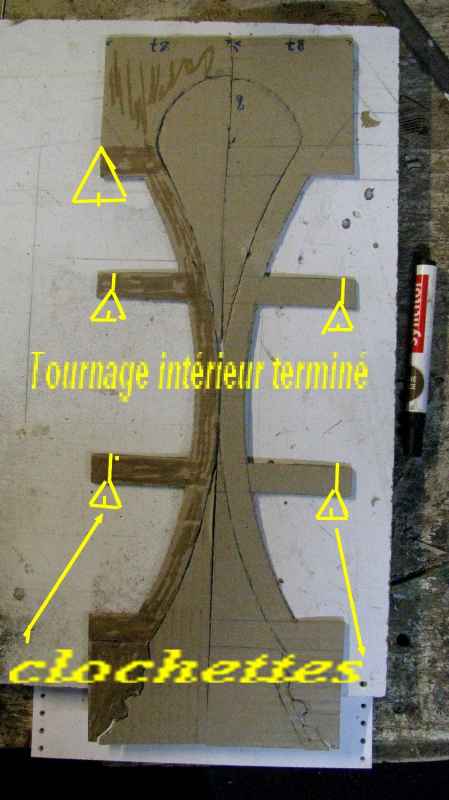

Il manque à lui trouver et placer les clochettes dont une plus grosse en haut au milieu, 4 autres au premier étage et 4 autres au second

il y a pas mal de pièces que l'on aimerait réaliser mais malheureusement on ne trouve aucun pas à pas voir plan ,donc il faut chercher,chercher faire des essais,beaucoup de casses et d'erreurs avant d'y arriver ,mais au bout quand la pièce est finie et quelle plait c'est beaucoup de SATISFACTION , même si ce n'est pas parfait parfait !
