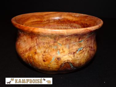

Un petit bol en prunier 10 X 6 cm.
Fissures bouchées au bicarbonate teinté.
A+ Raynald

Joli ton bol. le bois y est pour beaucoup. dommage le rebouchage
avec du bicarbonate lui retire de sa valeur

très joli bol et le bois est superbe

le bois et la forme sont très jolis

Joli bois, peut-on en savoir plus sur la technique du bicarbonate ?
Beau travail
Merci.

Pour boucher une fissure j'utilise de la colle cyanoacrylate liquide et de la poudre de bois (ponçage).
Je mets la colle et je saupoudre avec la poudre, pour les grosses fentes je passe par petites couches.
Avec le bicarbonate je peux le mettre avant et verser de la colle si elle est très liquide.
Celle ci à été mélanger avec du colorant alimentaire puis séchée avant de m'en servir.
Attention mettre un masque ou ventiler au ponçage.
Bon travail.
