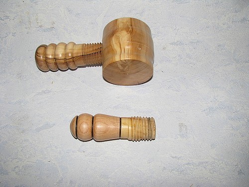

Grâce à ma fileteuse maison , j'ai pû faire quelques filetages non sans compter les ratés ! mais bon faut un apprentissage à tout et comprendre le pourquoi de ces ratés ;) J'ai donc fait un caase noix avec une tombée d'olivier qui traiait depuis longtemps:) , et la première vis moins bien réussie:( .....@lain

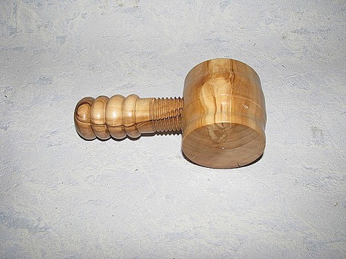

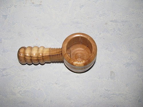

autre photo casse noix en olivier........@lain

bonjour Alain...
Encore une fois je suis émerveillé par ton travail. J'aimerai que tu m'apprennes le filetage.
On n'en parle par ailleur...
Pour ton casse noix, il est splendide. Je peux te fournir les noix !
Encore bravo
Pierre

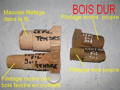

Pour bien réaliser des filetages 20 Jui 2009 22:06 #16899
La différence entre un filetage en bois de fil et de travers ...en bois dur et en bois tendre ;)

Re:Pour bien réaliser des filetages 21 Jui 2009 22:06 #16920
Merci Alain pour ces exemples de filetage.
