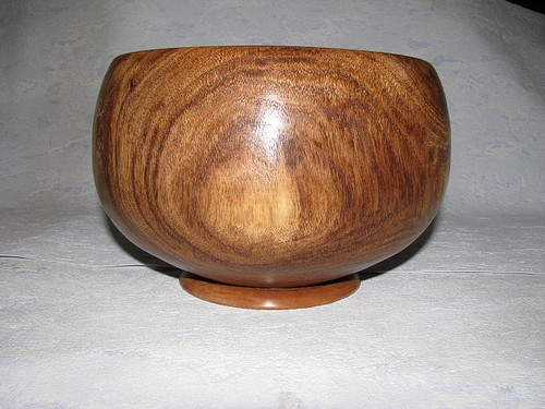

Je viens de terminer une coupe en albizzia que j'avais oubliée dans le micro ondes cela depuis au moins deux mois .....c'est un bois avec les fibres écartées ,pour la coupe heureusement que j'avais affûté ma gouge comme l'a expliqué Gérard , et en plus il pue ! mais après plusieurs couches de mélamine voilà le résultat ! par contre l'intérieur impossible de le reprendre comme il faut car trop fin, dommage , en plus j'ai passé de la parafine , et c'est pas bien beau...:(

Peut être pas bien beau en vrai mais sur la photo c'est super.
Le bois est pas mal du tout, ça fait un peu un mix entre noyer et acajou.
J'aime bien la forme, assez sobre. Le pied est rajouté ou c'est du même morceau ?

Cette coupe est jolie. je ne connais pas ce bois mais le rendu est du plus bel effet. Elle semble importante en diamètre ? Comme augustin je te demande si le pied est ajouté. bravo pour la finition.

Bonjour à tous , pour répondre à Pierclo et Augustin ,vous avez bon oeil les amis :blink: .Le pied à été rajouté en noyer , car lorsque j'ai tourné la coupe en bois vert l'outil fabrication maison coupait tellement bien que j'ai traversé le fond et la coupe a volée dans l'atelier sans casse:laugh: . donc après séchage au micro je l'ai reprise au plateau de reprise fabrication maison et remis le fond bien rond pour adapter le pied prétourné avec une empreinte ; puis tout retourné int/ext..;) merci à tous pour vos commentaires. @LAIN
Les dimensions sont notées sur le fichier joint;)
