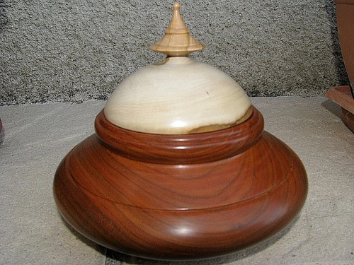

Deux anciens pots pourris transformés en boîtes , car invendables autrement , les boîtes plaisent d'avantage ...la plus petite 130/100 le bas est en olivier légèrement modifier le couvercle en padouk et le fleuron en wenge, la plus grande 150/100 le bas et le fleuron en abricotier , le couvercle en houx provenant de Belgique ;) ( les anciennes pièces sont sur mon site ) @lain

Bravo Alain. J'aime beaucoup la forme. C'est très beau... comme d'habitude!
Pierre

Bjr Alain,
Je te donne mes impressions (vu que je supposse que c'est aussi le but)
La boîte en abricotier et houx est celle qui me plait le mieux, mais j'aurais arrondi le dessus du couvercle dans la continuité de la courbe et un fleuron minimaliste genre "boule" dans la même essence ou couleur que la boîte.
Le fleuron actuel de part sa forme et sa couleur "ne va pas".
Pour l'autre, je ne sais que dire, parce que je n'aime pas du tout, la boîte et le couvercle ne vont pas ensemble.
C'est juste MON impression et si cela tombe elles vont partir comme des petits pains (comme cela m'arrive parfois qd je fais des pièces qui me plaisent pas).:lol:

Bonjour Franck , merci pour ta franchise sur tes impressions ;) , c'est vrai pour le fleuron , mais je n'avais pas d'abricotier plus foncé , je vais essayé avec une autre essence plus rouge ..Pour l'autre je vais voir la modification à y apporter , peut-être le couvercle moins rond , moins boule ..? à bientôt @lain

Re bjr,
Je ne pense pas être meilleur que toi, tu fais du super bon boulot.
Et reprendre des pièces pour faire autre chose n'est pas évident.
J'essaie tjrs de faire des critiques constructives comme on m'en faisait dans le milieu de la peinture. Parce que "casser" c'est pas difficile, faire passer le savoir c'est autre chose... (bien que je ne dise pas que moi je "sais").
C'est pour cela que je parle de "mes impressions". (qui ne sont pas non plus forcément les meilleures!).
La boîte en abricotier c'est vraiment du détail mais je pense que ce serait un plus qd même (d'ailleurs une photo comparative serait géniale).
Pour l'autre, il y a effectivement un problème d'harmonie de courbes, je ne voit pas un couvercle bombé sur cette boîte, je dirais quasi plat, voire incurvé légèrement, pour faire ensuite ressortir le fleuron existant.
Mais encore une fois c'est à toi que cela doit plaire.
Au plaisir.

Salut Alain,
Je dirai un peu comme Franck, mais que c'est difficile
d'émettre une critique,car il s'agit de changer trois
fois rien pour transformer la pièce en bien ou en mal,
moi même j'ai parfois du mal à trouver la forme ou les
propotions convenables,c'est souvent mon épouse qui trouve
la solution.Pour moi je n'aurais pas modifié pour l'instant,
car elles vont peut être partir en premier, car c'est un
travail de remodifier, (plus de temps que de faire une nouvelle).

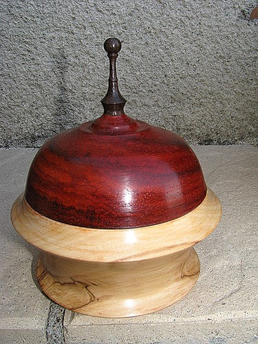

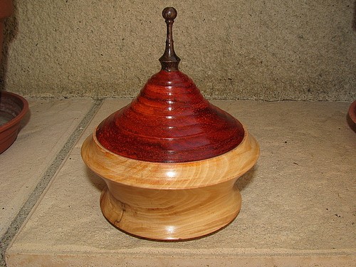

Trop tard François , c'est fait:laugh: , elles plaisent d'avantage à mon épouse ;) , là je ne touche plus ( aux couvercles:laugh: ) sur la plus grosse j'ai tourné une boule en ébène..

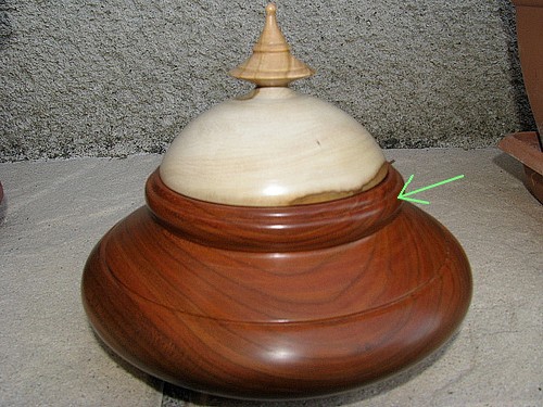

Alain je te donne mon avis sur cette boite,c'est de supprimer
la partis ,la ou il y a la flèche, mais que mon avis,car il me
semble que ça fait un peut haut...;)

Alain, la transformation que tu as faite est très bien car la pointe était un peu de trop.
La finition est superbe !

J'aime beaucoup la forme de la 1er, mais préfere la 2 eme pour la couleur de ces essences

Raymond , si j'enlève cette partie , il me faut refaire un couvercle car je crois qu'il va passer à travers:) , c'était un pot pourri au départ, je vais mesurer pour voir si c'est possible ;) , merci Raymond @lain

Alain ta transformation est très bien réussie,
quand à la seconde ,je crois que l'ami Raymond
a raison,et je pense que ton couvercle va passer.

Les 2 modifications sont très bien, comme quoi.... cela peut être constructif de donner ses impressions.
Je suis même surpris de la modification de celle que je n'aimais pas du tout, elle rend beaucoup mieux.
Félicitation.

raymond écrit:
Superbe ,je craque pour le bas...
perso / je lui aurai fait le col comme un col d'amphore..pour rendre le haut plus élégant./Perso
et je ne vois pas ce "pot" avec un couvercle..ou alors trés simple petit bobéchon pour la prise /toujours perso.
