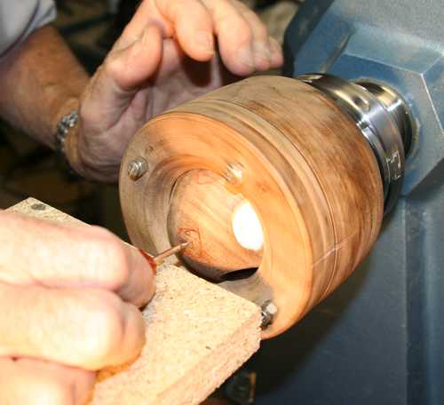

  • Messages : 418
La boule et le mandrin

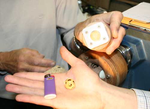

  • Messages : 418
Réglage fin
