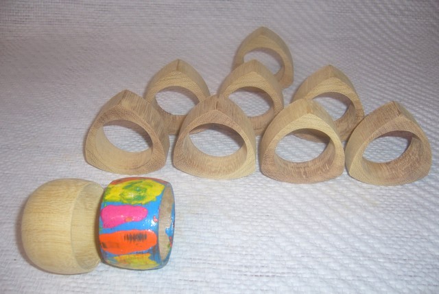

bonsoir à tous
"et si on se faisait quelques ronds",c'était le titre
d'un article sur Couleur Bois dans le numéro 43 écrit par
Philippe Bourgeat que je remercie par ce message,car j'ai
passé mon après-midi a tourné des ronds de serviette
"classique et triangulaire" pour des neveux et nièces qui
l'exemple est sur la photo,se chargeront de les décorer
à leur gout.
les rond triangulaire ont été surprenant a tourné,et
donnent vraiment une grande approche sur le tournage
excentrique entre-pointes.
merci à l'auteur.
cordialement
patrick

Patrick , tu as percé en premier un rondin sur une plusieurs cm , ensuite désaxé trois fois et enfin scié ? j'aime bien les triangulaires , pas commun ; du boulot pour les neveux :( :(

non Alain
le percement se fait en dernier sur une matrice,regarde
sur le couleur Bois 43 page 47,c'est vraiment
bien expliqué. ;) ;)

Merci Pat ;je vais le rechercher , je l'avais déjà lu mais ne me souviens pas bien

Salut Pat,
Belle réalisation,et très bon exercice
pour se familiariser avec le desaxé,la
forme de tes ronds de serviettes fait penser
à un os.
joli travail .
