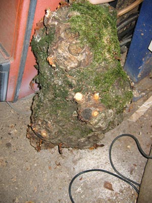

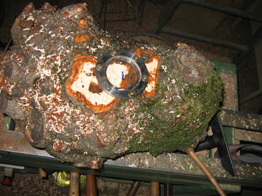

les cantonniers sont passés dans ma rue pour tailler les platanes et marronniers,et j'ai pu recupérer deux extrémités de branche en marronnier.
je joins la photo de la premiere.
jean

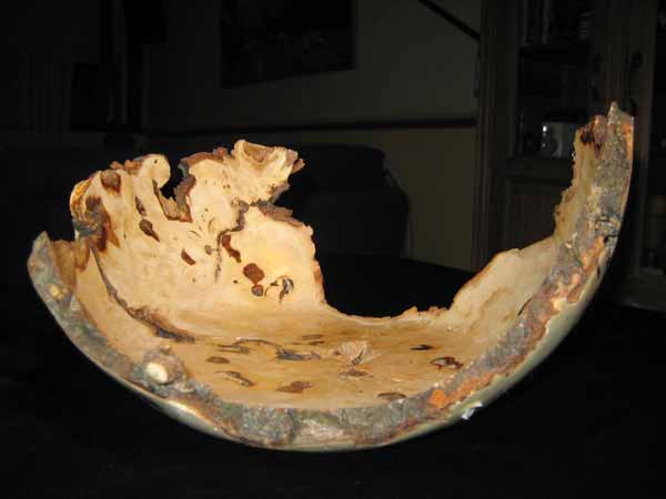

Bonjour Dominique ,

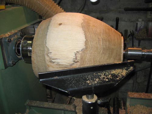

Vraiment ton tournage du vide : c'est Hiroshima après le passage d'Enola gay , tu ne t'es pas fait trop peur , ça devait brasser fort ,
le resultat est joli à voir après la déformation due au séchage .

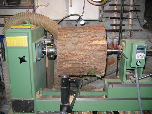

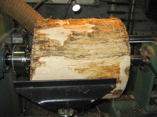

salut jacky
non, même pas peur , le diametre n'est pas trés grand, par contre pour le deuxieme morceau, ça ne sera peut etre pas la même chanson, il risque d'y avoir quelques sueurs.
je joins une photo du morceau et en enverrais une autre une fois la piece finie (si je la reussis)
a+
jean

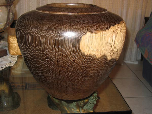

Après les marrons, les glands, je viens de réaliser un vase en chêne en bois de bout
diametre 32 cm, haut 28, ep 1 cm,bois vert abattu il y a quelque mois, vu la faible épaisseur j'espere qu'il ne fendra pas.
jean
Re: anecdote sur le marronnier 29 Nov 2007 09:00 #3318
  • CHATELIER
  • Portrait de CHATELIER
bonjour;
bravo, forme harmonieuse et beau vase, pour les differentes couleurs, c'est dans le choix du morceau?
merci!
Re: anecdote sur le marronnier 29 Nov 2007 11:58 #3319
  • QUIZZZ
  • Portrait de QUIZZZ
Salut,
Bravo pour vos réalisations. A mon avis même si l'épaisseur n'est que de 1cm il y à risque de fente future. Contraite de shéchage risquant d'être importante à la base du pied. Pour la variation de couleur, ne serait-il pas plutôt dû à la présence d'une zone aubieuse?

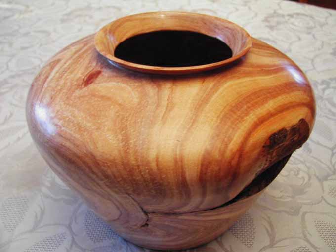

Voici une de mes réalisation en vase. Pommier chauffé diam 25cm.
Et que ça tourne...
Laurent

non ce n'est pas un choix, j'ai tout simplement laissé un peu d'aubier, et comme il prend la teinte différemment cela donne ces deux tons (teinte vapeur d'amoniaque)

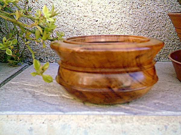

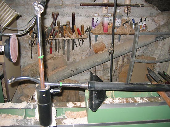

Très belle pièce , autant pour la définition , bravo du bon boulot !! Avec quel outil l'as tu creusée et pourrait-on le voir ? merci alain34 (photo jointe: coupe en jujubier)

bonjour alain
Merci pour les compliments ça fait toujours plaisir, pour le creussage j'ai utilisé l'outil de chez hamlet model big brother, son defaut c'est qu'il a tendance a bourrer si tu fais de trop gros copeaux, mais en bois de bout le problème ne se pose pas.
Je posséde aussi un kelton, mais j'aime moins, je le trouve plus difficile à manier, surtout si tu dépasses une certaine profondeur, je manque surement d'entrainement car on m'en a dit du bien, on verra avec le temps.

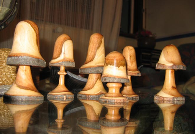

bonjour a tous
après les marrons et les glands, voici les champignons (on croirait faire une promenade en fôret) celui qui à les oeufs n'hesite pas, on fera l'omelette.
Ce sont des petites branches que l'on ma donné en laurelle avec un centre trés foncé et qui correspond trés bien pour ce type de pièce. J'en ai en stock mais sans cette coloration malheureusement, celui de droite est en cade.
Demain dimanche je participe à un marché de Noël dans nos montagnes, si vous passez dans le coin, on ira boire un vin chaud.

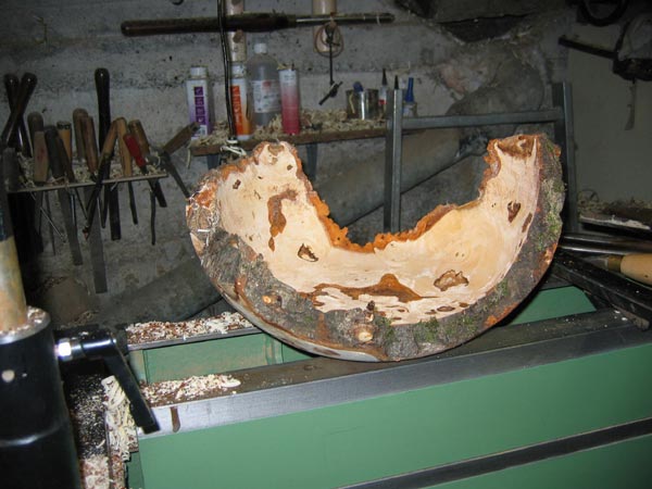

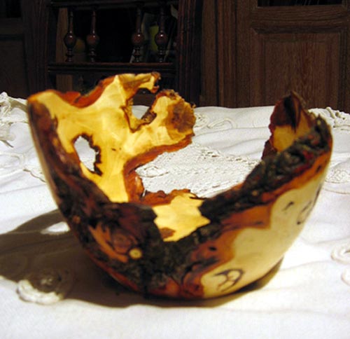

comme je l'avais promis j'envoie les photos de la seconde piece en marronnier,je la laisse sécher quelques temps avant d'appliquer une finition.
a+
jean

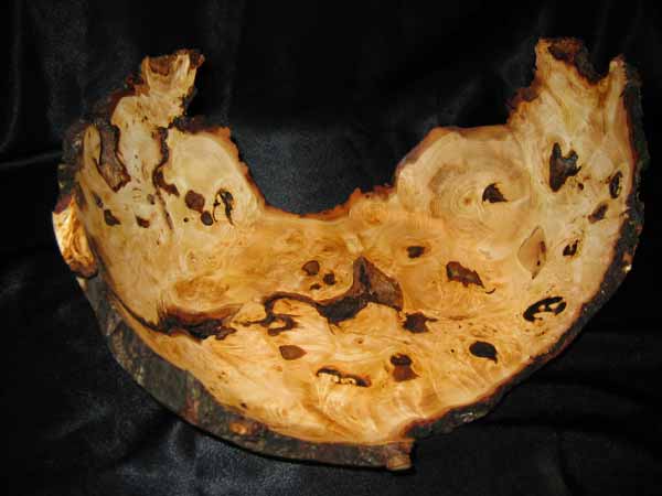

Après deux bon mois de séchage j'ai remis la piece sur le tour pour l'affiner un peu.
Poncé jusqu'au 400 et légèrement poli, j'hésite encore sur le produit final ( cire ou huile )
jean
Re: chaud les marrons 22 Mar 2008 06:39 #4073
  • jean
  • Portrait de jean
bon ce coup ci c'est la derniere, car il y en a certains qui doivent se dire, il commence à m'enerver avec (chaud les marrons)
J'ai opté pour une finition a l'huile (chestnut -food safe finish) mais ça a tendance à jaunir le bois, donc à eviter pour ceux qui veulent garder la teinte d'origine.
