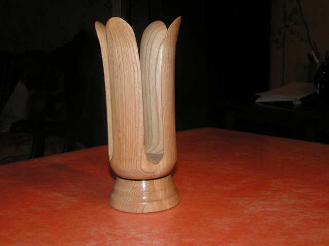

Bonjour a tous ,voici un soliflore fini cet matin,le bois est du frène
Donnez moi vos avis car c'est le premier que je fais.

BONSOIR DIDIER
félicitation trés belle réalisation et finition
amitiée
jojo60

Tournage dissocié certainement ? le diamètre au bas des "pétales " pour moi est trop grand , manque un peu de conicité ? à moins que cela soit fait exprès pour recevoir un tube de verre ? pour le premier c'est très bien fait , définition impec ;)

Bonsoir Didier
d'abord une question comment fais tu le tournage de la phase 1 ?
pour ton premier rien à dire la finition est bonne.
mais pour les suivants, il faudrait que tu creuses beaucoup plus la conicité dans la première phase du tournage (celle quand tu es entre flasque. cela donnera un air plus élancé quand tu fera la phase deux après collage, les pétales seront plus ouverte.

Bonsoir didier
pour une première je trouve que tu t'es pas mal débrouillé car j'ai déja essayé le travail dissocié et j'y suis pas encore arrivé.
Mais je ne desespère pas, et le but du forum c'est ça avoir des "grand" qui nous guident.
Félicitation pour "ta première". ;)
Re:soliflore 09 Jan 2011 22:23 #36141
Bonsoir Didier,
Pour un premier,je le trouve assez réussi;
c'est vrai les conseils de roger apporteront
un peu plus d'esthétique,mais celui la est déja
très bien,pour un soliflore,l'intérieur me parait
grand,mais tout dépend ce que tu comptes mettre à
l'interieur.

Bonjour a tous.
Merci pour vos avis sur le soliflore ,c'est vrai que le diamètre intèrieur est grand ,mais il y a un début a tout .
Merci pour les conseils ;)
