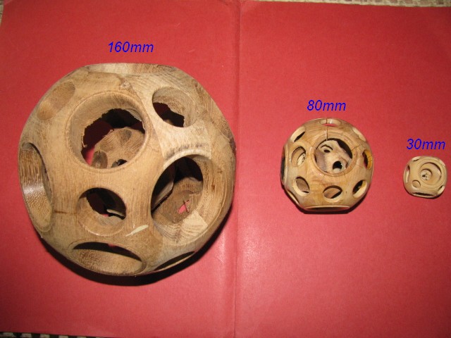

Bonjour François,
80mm est la dimension souvent utilisé pour faire les boules étoilées.
quelle est la raison de ce choix ?
Ne peut-on pas faire plus grand ? :unsure:
Cette "limite" est-elle imposée par le matériel ou la technique de tournage ?
je m'adresse aussi à tous ceux qui maîtrise la technique des maboules. ;)
Re:boule étoilée 05 Fév 2011 08:02 #37514
  • Messages : 6716
Bonjour à tous , non le diamètre n'est pas limité , mais faut faire à chaque fois les outils ; plus tu fais grand plus il faut avoir de "la poigne" pour maîtriser ces derniers tracer le plan pour les confectionner ;)
Il manque encore la 20mm (offerte) et la 65mm non terminée , la plus grosse n'est pas encore terminée ( essai) , manque quelques réglages et surtout ponçage :laugh:
Vous trouverez sur le site de Roger et celui de votre serviteur quelques modèles de boules creuses dit de Canton et autres :P
Re:boule étoilée 05 Fév 2011 08:05 #37515
Bonjour Bernard
en ce qui me concerne je fais des boules en 52 et 65 mm sans parler de
la mini boule de 20 mm.
je n'en ai jamais fait en 80 mm mais je me suis dis qu'il faudrait que j'essaies un jour.
pour ce qui est du matériel , je ne pense pas que ce soit sa le critère mais plutôt le choix du tourneur qui explique sont savoir en fonction de son expérience.
Car faire le traçage des outils puis la fabrication de ces dernier, le pince boule, le support d'outil et tout ce que j'oubli demande beaucoup de temps avant de sortir une boule.
dans mon atelier je monte comment on fait avec une boule de 65 mm
Mais certainement qu'il y a aussi des limites techniques au delàs de 80 mm je pense au serrage de la boule par exemple.
Voir la réponse d'Alain qui est significative.
Re:boule étoilée 05 Fév 2011 08:09 #37516
  • Messages : 6716
C'est sur Roger ,que faire le plan , les outils , le support , matrice ,demande à chaque fois beaucoup d'heures , en plus trouver le bon acier qui coupe :laugh:
Re:boule étoilée 05 Fév 2011 08:55 #37519
Merci pour ces infos.
Effectivement s'il faut beaucoup de temps pour faire tout le nécessaire, je comprends la répétition des diamêtres.
Je visiterais vos sites dans cette section pour trouver les infos nécessaires.
Bon tournage.

Re:boule étoilée 05 Fév 2011 22:26 #37535
Bonsoir ,
Merci Nigloo.
Bernard,je crois que tout à été dit
concernant la boule,c'est vrai que
cela necessite beaucoup de préparation
et d'aptitude car il faut se familiariser
à chaque changement de diamètre de boule,les
repères ne sont plus les mêmes,les gabarits
non plus,les matrices ,les tracés,les outils
changent aussi quelque fois .
Bien sur,il est possible de faire plus grand,
mais il faut tout revoir.

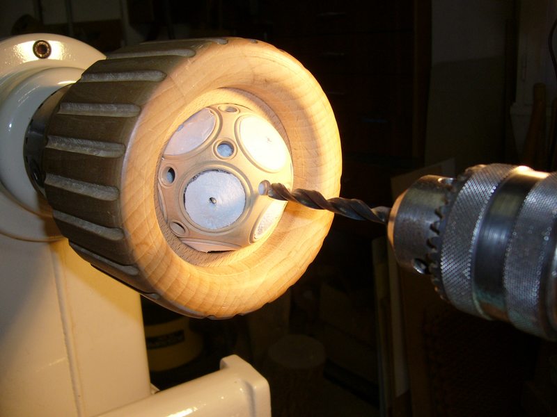

Technique de perçage boule étoilée.

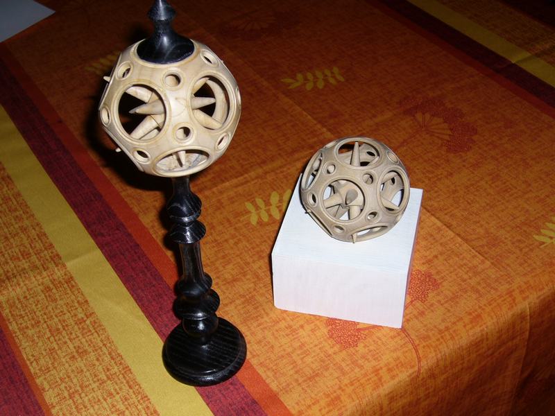

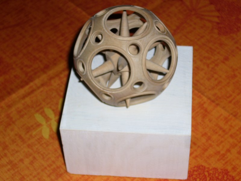

La première en sycomore boule terminée 80 mm,et la seconde
en houx diamètre 80 mm également.
