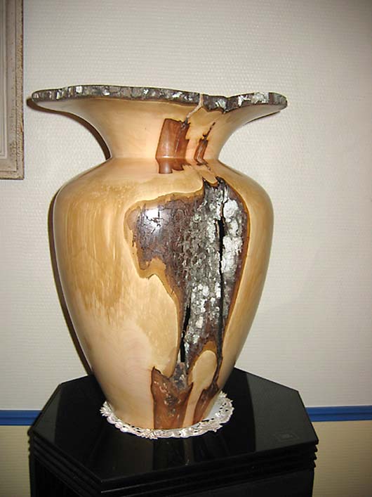

coucou me revoilou.
je vous ai écouté , j'ai donc fait un nouveau vase ( toujours dans le même morceau) avec la corolle inversée , mais il n'est pas plus élancé, bien au contraire puique qu'il est plus gros
( chercher l'erreur) la finition est la même.
j'attends vos avis
jean

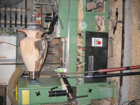

Par contre Jean pour quoi tu as retourné le tour sur le coté pour prendre la photo du vase debout, sur ton logiciel il y à la fonction pivoter "sens horaire et anti horaire" c'est plus facile et moins fatiguant ouais je sais Madame te donne un coup de main pour les charges lourdes mais quand même ,
Blague à part ,il est magnifique ,mais tu as du faire un beau tas de copeaux car 37 kg brut pour arriver à 7 kg fini ,il faudrait inventer l'outil pour récupérer le c?ur, joli travail

je viens de réaliser ma co......ie ,mais non tu n'as pas renversé le tour ce que l'on appelle le tournage en l'air !!!!!!! pas sur la tête Dominique

super forme, belle courbe continue et reguliere dans toute la partie basse. et puis le diametre de la collerette est dans le prolongement imaginaire de cette courbe, belle harmonie
un tout petit bemol (il en faut bien un quand meme pour progresser): la partie haute du vase, qui se dirige vers le retrecissement, me semble un peu trop rectiligne sur la fin, tu aurais pu la faire plus en courbe comme le reste.
un truc pour s'assurer contre les lignes droites: prendre une regle metallique, et la faire "rouler" le long du profil. si elle s'arrete par endroit, c'est qu'il y a une partie droite (ou pire dans une forme comme celle-ci, une invesion de courbure)
finition impec aussi, pas de traces de gouges ni de poncage. bravo !

merci à tous ceux qui ont répondu, ça fait toujours plaisir, et puis ça met un peut d'animation . Il est vrai que la courbe de la partie haute n'est pas parfaite, je pense qu'il faudrait découper des galbes différents dans du carton épais , pour mieux voir et pouvoir corriger de suite, car il est difficile de garder une régularité dans la forme et le geste ( un jour
je l'aurais ...sic...). Il m'en reste encore un morceau , donc il y aura peut être un vase en bois de bout 3 ( comme rambo )

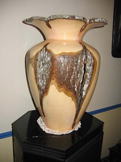

je reprends le même fil, chose que je ne devrais pas, parce que ça ne donne jamais grand résultat. Mais cela permet de voir le vase avant et après le passage chez une fleuriste d'EVIAN qui a beaucoup de talent.
Qu'en pensez vous ?

on avait été nombreux sur ce site à te dire tout le bien qu'on pensait de ta réalisation, quand tu nous l'avais montrée il y a six mois...
il est vrai que présenté comme tu le fais aujourd'hui, ton vase a une tout autre allure !!!
bravo à la fleuriste qui, par son art, contribue à la mise en valeur de ton oeuvre !!!
tu as beaucoup de chance de pouvoir ainsi "profiter"
d'un talent qui complète parfaitement le tien !
