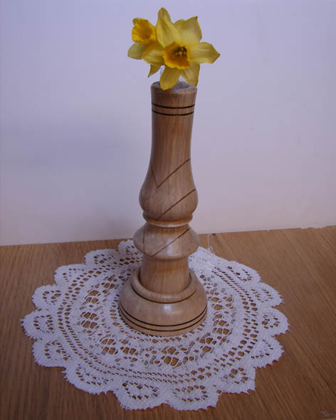

voici un essai d'un soliflore.
qu'en pesez vous ?

Bonjour Roger , il y a du "vieux maboul" là dessous ;) ? le socle est rapporté ?
Re:essai soliflore 12 Fév 2011 13:05 #37774
Oui Alain tu as trouvé (l'entrelacs) mais ce n'est qu'un essai car la difficulté est de faire un trait de scie impécable, mais actuellement j'ai une lame trop fine 6mm.
Pour le socle, il n'est pas rapporté il fais partie de la pièce je suis partie d'un carrelet de charme de72 mm.
et mon placage est de l'acajou.
mais il faut que je fasse des essais chez un copain qui a une lame plus large et si sa marche bien j'envisagerais d'acheter une lame de 20 mm.

Roger tu crois qu'elle est aussi large celle de Louis ? par contre je pense qu'il doit falloir une denture fine , je crois qu'il faut compter les dents au cm ? faudrait poser la question à Louis ?

Beau travail Roger, c est la 1er fois que tu essaye l'entrelacs ?
Si oui c est tres reussi
6 mm tu parle de la largeur de ta scie a ruban je supose ?
Je supose qu il faut une lamme plus large pour faire un sciage bien droit et net
Je compte essayer un jour, mais pour l instant pas encore de scie ruban :angry:
En tout cas bravo, nul doute que tu vas nous en faire d autre, SVP montre les nous ;)

Les coupes sont elles faites a la ruban ou la radiale

Pour la scie je pense que tu parles de lame de
ruban,il te faut une plus large avec une denture
pas trop grosse,moi je suis en 35mm, mais ma lame
est à grosses dents ( débit ),en faite il faut un
peu de chaque,le problème c'est le changement de
lame qui oblige un très bon réglage à chaque changement,
et c'est asser long.

les coupes sont faite à la scie à ruban.

oui on peut aussi mettre une bougie puisque le début du trou est au bon diamètre sur seulement 20 mm
et oui un coin pour éviter le serrage. mais dans mon cas ce n'est pas cela qui me géne mais le sciage bien droit et je pense qu'avec une lame de 20 ou 25 mm de largeur je suivrais mieux le trait de crayon.

François , pourquoi pas sur un rondin ? quand je déligne un rondin je le bloque avec deux vis dans une "demie boîte équerre" que je fais glisser le long de mon guide d'origine , je peux ainsi faire plusieurs épaisseurs .
