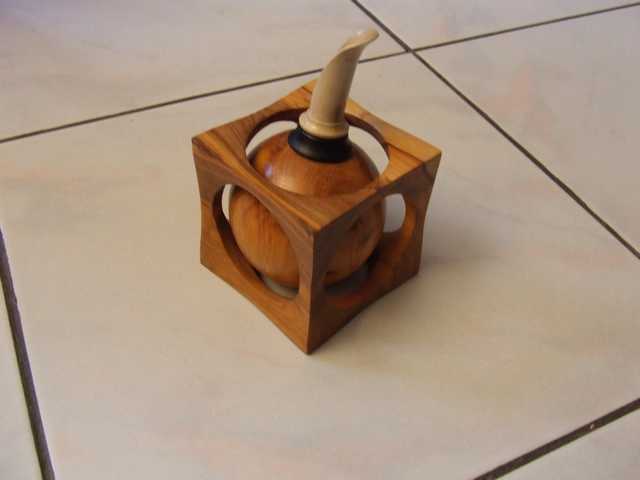

bonsoir (jétais en stage ) :) voici une boule dans un cube le bois if taille 85 mm
a + papy tourneur
Re:boule dans cube 19 Fév 2011 20:58 #38108
  • Messages : 6716
Bravo Papy ! ;) , tu as décollé complètement la boule ?

bonsoir alain oui j'ai décollé entierement la boule on voit quelle penche

Bravo papy c'est vraiment bien réussi et très joli .

comme mes camarades bravo pour la réalisation

Félicitation Papy tourneur,la boule entièrement
détachée,c'est du beau boulot,c'est très réussi.

Bravo Papy, c'est vraiment joli :woohoo:

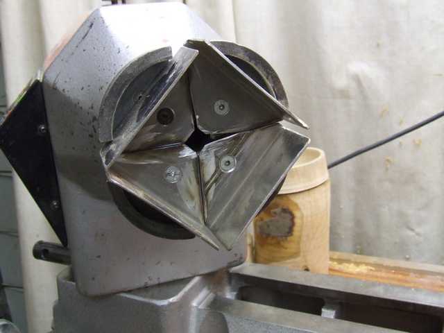

Salut papy je suis nouveau sur ce forum, et dans l'art du bois aussi. J'aimerais savoir comment as-tu réalisé cette œuvre?

bonjour T A B étant donné la taille 85 mm au carré j'ai utilisé des mors de bonne taille sur les quels j'ai maguouillé des mors avec un tube carré en inox afin que le cube tienne ensuite j'ai tourné chaque face comme on tourne une boule !facile non ?enfin 2 cassées avant !!!!! :(

Ingénieux!! Bon va falloir que je m'achète un tour pour expérimenter sa! Merci pour cette précision . A+ sur le forum!
