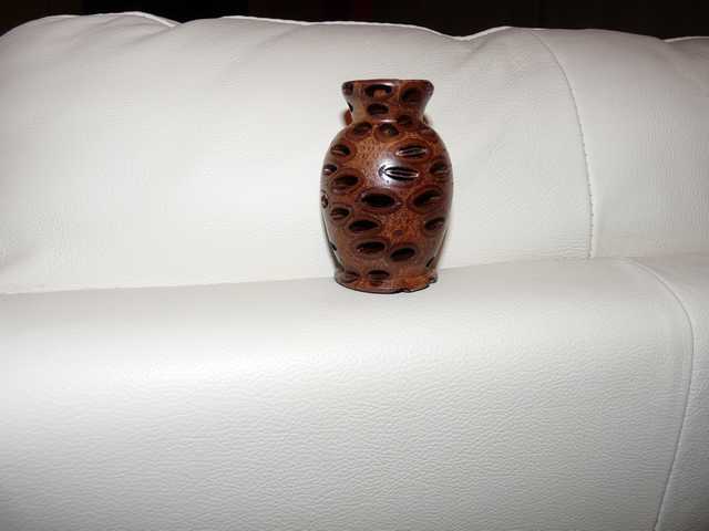

Bonsoir à tous,
Qui a deja tourné ces noix? J'ai voulu en tester une cette après midi, mais je suis deçue du resultat :S De plus ces petits poils sont très urticants :woohoo:

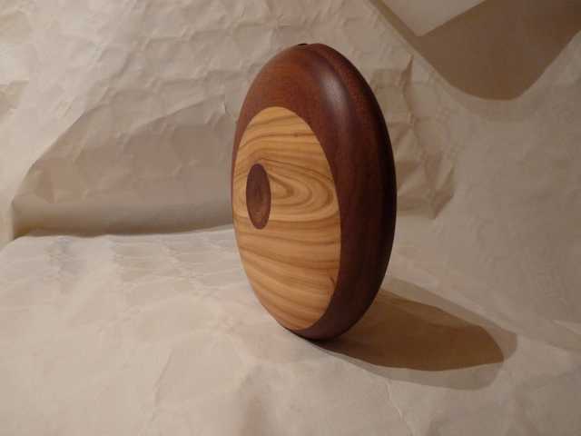

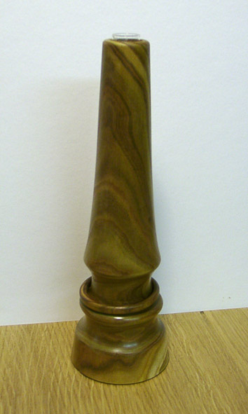

En dehors de ça , la demande etant, voila un deuxième vase dans d'autres essences.
Bonne soirée

Ton vase est très joli et une belle forme,j'aime bien.Quel bois as tu utilisé et quel diamètre il fait?, merci d'avance et bonne journée a toi.A+

Bonsoir et merci
Le vase est en acajou et tuya(celui la est bien beau à mon gout!). Il fait 135mm sur 35mm.Je me suis fais plaisir en le tournant :silly:

Bravo pour ton soliflore cette forma est très élégante, comment as tu fait l'excentration de la partie foncée ?

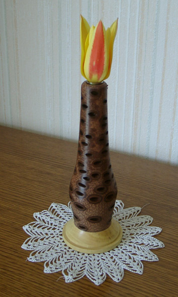

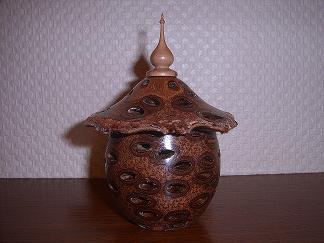

sans vouloir poluer ton post juste une photo de ce que je fais en soliflore banksia.
sa ce tourne bien à mon sens mais il faut prendre des précautions dans l'affûtage et la vitesse de rotation car moi aussi j'en ai loupé

Pour le vase: un carré d'acajou regulier, et collage de chaque coté d'un carré plus épais d'un coté. Ensuite tournage de façon à récuperer le milieu de la tranche d'acajou. Je ne sais pas si c'est bien clair :blink: ?
Si non, je fais un croquis demain.

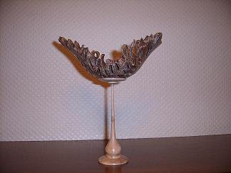

Anne, j'en tourne régulièrement et j'aime ça.
Il faut te protéger correctement car c'est très irritant, moi je les tourne très vite au début à +/- 1500 tours et puis à 3000 tours.
Il faut aussi être très affûté car c'est très cassant.

une autre
Re:Noix de banskia 21 Fév 2011 22:57 #38186
Merci à tous,
Pierre bravo pour tes tournages, la deuxième devait etre très grosse ?

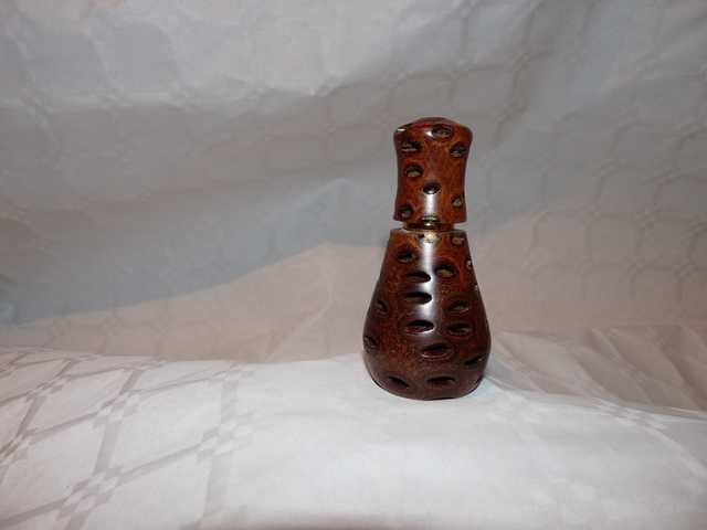

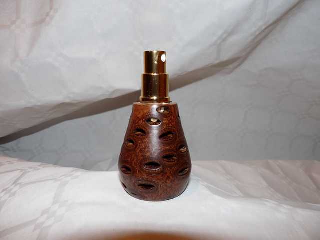

J'ai essayé un atomiseur de parfum, mais ne suis pas très fière :angry:
A vous de me dire!

Pour quelle raison tu est déçue ? moi je le trouve sympa et original ton parfumeur , surtout pas facile à travailler cette noix ....
Re:Noix de banskia 23 Fév 2011 06:13 #38236
Bonjour Anne
très belle pièce que ce vaporisateur. je n'y avais pas pensé.
