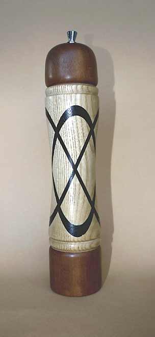

bonsoir
j' ai réalisé ce moulin a poivre je vous le soumet
frene-bossè et wengé
bon tournage a tous et merci

Soir,
Le noeud celtique est mon motif préféré. Ebène ? Ce qu'on en voit ici me semble parfaitement équilibré, sans décalage.
Qu'est ce que j'aime ça !
Es-tu parti d'un carrelet ou d'un cylindre avant d'effectuer les coupes ?
As-tu raboté les plaquettes à incruster aux dimensions de l'épaisseur de ta lame de scie ou les as-tu débitées directement sur la circulaire ?
Pierre

une seule réaction : ?
c'est quoi ce décor ? une incrustation ? un joli coup de pinceau ?
je rest sur mon: ?

Bonjour Jean Claude
si tu veux bien m'expliquer.
pourrais tu me donner la marche à suive pour réussir ce collage.
j'ai vraiment des laques dans ce genre d'exercice.

bonsoir
je suis parti d'un carrelet pour faire les collages j'ai raboté les bandes a 3m/m limite de ma raboteuse les coupes a scie a onlet radiale attention bien bloqué la piéce de bois est descendre la scie doucement ce n est pas de lébéne mais du wengé
bonne soirée
jean claude

Bonjour à tous,
Pour de plus amples infos sur l'incrustation d'un noeud celtique, on peut se reporter aux deux liens suivants. Ils sont en anglais, mais les illustrations fournies dans les dossiers pourraient se suffire à elles-mêmes.
Ici, il s'agit de stylos, mais le principe reste le même à une échelle un peu plus grande.
En résumé, ce que j'ai cru comprendre, car je n'ai qu'une approche encore théorique de l'assemblage :
- On peut partir d'un carrelet parfaitement corroyé comme Jean Claude (1er lien ) ou d'un cylindre (2ème) si l'on souhaite multiplier les croisements de lignes en un noeud plus complexe, en le coupant à 6 reprises par ex.
- Le moindre erreur de positionnement à partir du sciage n°2 entraîne un décalage disharmonieux des lignes. D'où l'importance du gabarit de sciage et de la butée de blocage.
- L'épaisseur des plaquettes incrustées donnant le motif est liée à la largeur du trait de scie ( radiale ou circulaire) Par contre, j'ai assisté à une démo Régnier/Buffard où les coupes s'effectuaient à la ruban, mais je ne me souviens plus des possibilités ainsi offertes en sus.

Bonjour Jean Claude,
Bravo pour le moulin - et super collage.
Je suis comme Roger, pourrais tu me faire parvenir la marche à suivre pour réussir ce collage- voici mon adresse mail :

Bonjour.
C'est super joli, y a t'il d'autres motifs avec des explications
J'aimerai savoir quel est la colle à utiliser pour ces collages ?

j utile de la colee blanche sader r220 normal a bois ateention prise pas trop rapide de maniere a pouvoir ajuster les piéces
a bientoot
