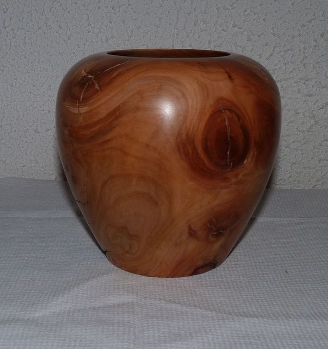

La reprise 25 Fév 2011 18:09 #38365
Bonjour toutes et tous
Un peu moins froid dans l'atelier , alors la première pièce de l'année.
Du cerisier ( l'endroit de la greffe sur le tronc ),donc noueux
dia bas :80 mmm, dia maxi 140mm, dia ouverture 80mm
hauteur 140mm, profondeur 125mm ( emprunte mandrin dessous que j'aime bien gardée ), épaisseur moyenne 6à8 mm.
Finition bouche pore , et deux couche mélamine

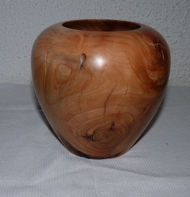

une autre vue

Belle réalisation pour la première de l'année,(il faut chauffer l'atelier :) )
Je vois que toi aussi,petit problème de fissures.
Re:La reprise 25 Fév 2011 18:32 #38373
Oui Didier , bois extra sec , bien fendu .....
Mais pour moi cela fait partie du bois

Creusée avec quoi?
A+, François.

Pour le creusage :
-foret dia 8 sur 120mm
-foret dia 35 sur 115
-gouge de 13 en ébauche sur profondeur de 80 mm
-pastille BCT pour la finition
