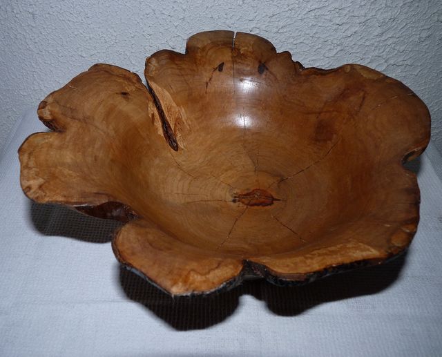

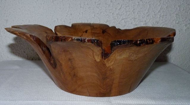

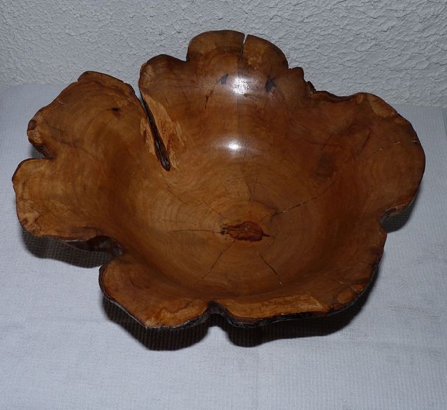

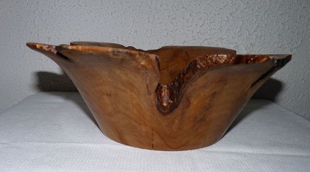

Bonjour toutes et tous
Une fleur , ou un vase??? enfin je sais plus ;) ;)
Du poirier , échauffé
Dia maxi 28 cm
Dia pied 13 cm
Hauteur 10 cm
Profondeur 8.5 cm
Bois très sec, obtenir un beau copeaux à été dur, faut dire que j'ai limité la vitesse vu l'état du bois ' en gros 1500 tours '.

Re:Une fleur du jour 01 Mar 2011 09:07 #38607
Le pauvre petit fox en avait plein le dos , ça remuait pas mal :dry: :dry:
Obligé a mis travail de le recoller a la super glue , fissure bien trop importante d'ou vibrations..... :dry: :dry:
Creuse en finition a la pastille bct , deux couche de fond dur , et mélamine de finition .
Bon copeaux toutes et tous
