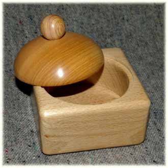

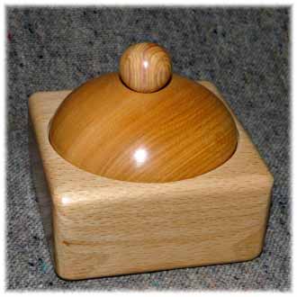

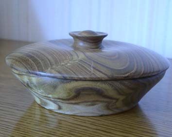

ta boîte me plait bien, quelle est l' essence du couvercle?, je dirais du movingui !!!
en voici une avec une pièce de bois
Bonne journée à tous

bonjour Roger !
le couvercle est en...cerisier et le bouton en lilas.
la boîte (dont je ne préciserai pas l'essence...) fait 10 cm de coté.
Pour ce qui concerne la boîte que tu nous présente ici,je ne ma risquerai pas à citer un bois...
c'est quoi, dis ???
salut à tous !

Marcel et Roger je trouve vos boite très belles, différentes mais très belles. Le contraste des couleurs sur la boite carré ( j'ai déjà tourner du lilas et ça sent très bon ) et le veinage de la boite de roger en font deux superbes pièces, bravo.
A bientôt.

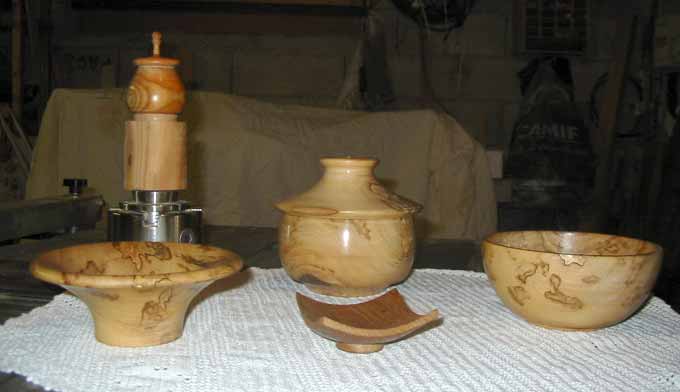

Ne sois pas trop pessimiste tu verras des photos vont arriver... Comme celle de Roger que je salue en passant (aprés ma longue absence...sur le forum...)
Donc j'ai fini d'emmancher mes nouveaux outils, installé ma scie à ruban... et ces derniers 15 jours ça a tourné sévère.. Il faut dire que je n'ai pas votre savoir faire et je patauge souvent même si je suis documenté..

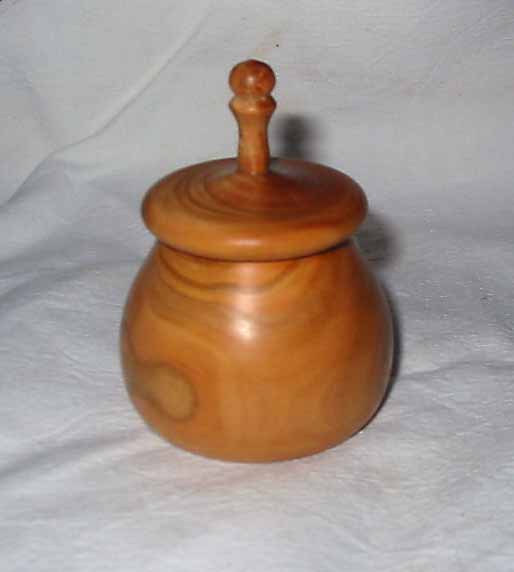

J'envoie donc une première photo d'une boite réalisée dans une branche de cerisier: diamètre du corps 6 cm, hauteur du corps : 4,5 cm, diamètre de l'ouverture: 3,5 cm
Diamètre du couvercle: 5,5 cm, hauteur du couvercle: 3,5 cm.
J'ai trouvé difficile le creusage en bois de bout ( au racloir arrondi ) Je n'ai pas suffisamment enlevé de matière... de peur de tout exploser. Quant au couvercle je n'en ai pas été maître et je ne voulais pas donner cette forme à la partie mince qui le surmonte Mais c'est ainsi et la prochaine fois je ferai mieux. J'ai 4 autres objets à vous montrer mais les piles de l'appareil étant plus nazes que moi ça sera pour une autre fois.
Bonsoir Marcel, bonsoir ou bonjour à ceux qui me liront... et à bientôt !

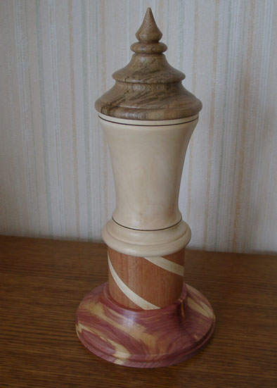

l'essence utilisée est du sumac de virginie récupéré sur un tas de composte chez un ami
paysagiste diamètre 22 cm longueur 80 cm
voici une urne (oui.. ainsi va la vie) socle en genévrier de virgine, colonne en teck avec incrustation de rotin, cuve en platane, et couvercle en noyer toutes ces essences viennent de son parc arboré.
et la vie continue
bonne journée
a + roger

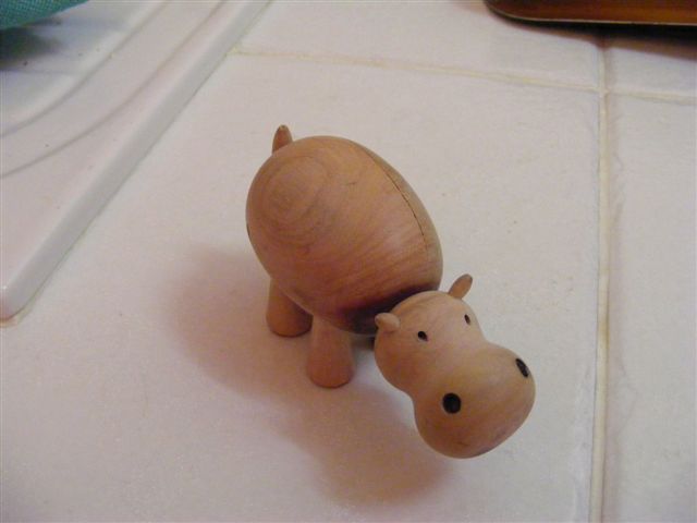

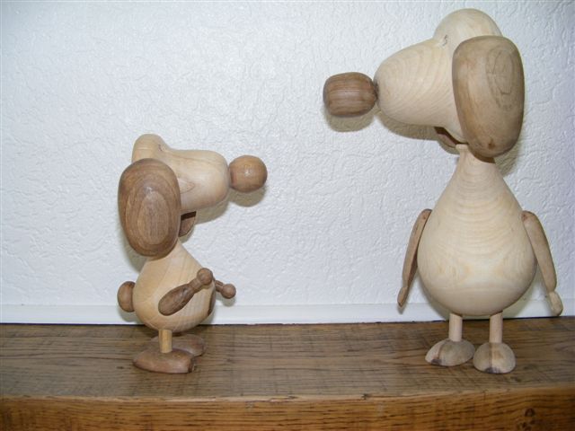

Il y a quelques temps je demandais des renseignements pour faire le Snoopy à tête de clown, voici ma contribution à la rubrique critique de pièces en amateur bien sur.
les snoopy sont en Frene et Noyer, l'hippo est en Arbousier
MERCI !
Jean-marc

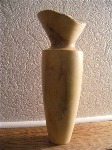

Très jolie cette composition Roger et impressionnant presque 1m de haut, on se rend pas bien compte.
beaucoup plus modeste un petit vase en buis, la collerette est rajoutée collée en bois de traver Ø100mm et hauteur 350mm
en fait je me souvient jamais, quand on tourne en bois de bout ou bois de traver?
MERCI!

à Gérard Peyrouty:
tu sais, il n'y a pas de "petites" ou de "grandes" réalisations...il y a avant tout et surtout le plaisir que l'on éprouve à chaque fois qu'un morceau de bois prend forme sous nos mains.
Evidemment, certains ont plus d'expérience que d'autres et nous font rêver...Mais un jour viendra, où on leur montrera...!!!
Pour ce qui concerne la boîte que tu nous présente, j'aime bien la forme,même si comme tu le dis toi-même la partie supérieure du couvercle t'as causé du souci...
Pour le creusage en bois de bout, je pense que le racloir n'est pas le meilleur outil à utiliser.Pour une boîte de cette taille peut-être que le bédane aurait mieux convenu...?

Pour l'urne que tu nous présente ici...pourquoi pas ??? Aprés tout, on a le droit de penser aussi à l'avenir...
Sans vouloir te blesser, je trouve que 4 essences différentes sur un même objet, c'est beaucoup.Mais, bon, encore une fois pourquoi pas ???

Bravo pour tes snoopy et ton hypo.Cela fait un moment que je pense me mettre à ce genre de réalisations pour sortir de " l'utilitaire ".

Dis-donc...pas si modeste que ça ton vase !
Avec des dimensions pareilles, c'était un beau morceau de buis !
Tu as dû t'amuser pour le creusage...!
En tout cas je n'aperçois pas de différences entre le vase et sa collerette. Beau boulot !

Je partage ton sentiment Marcel (trop d'essences), c'était son souhait qui a été relayé par sa famille et j'ai même eu droit à un croquis qu?il avait fait il y a plus d?an avant son décès lors de sa visite dans mon atelier. Dans ces moments là, je me voyais pas discuter l?originalité, Tous on été satisfaits c'est le principal.

merci pour les quelques lignes que tu m'as réservées et pour tes conseils.
Tu vois que ton intervention a été trés positive puisque elle a suscité beaucoup de réactions elles aussi trés positives.
Je trouve le forum trés riche plein d'humour et même si parfois c'est un peu aux dépens de certains intervenants ça reste sympa.. C'est du moins ce que je ressens.

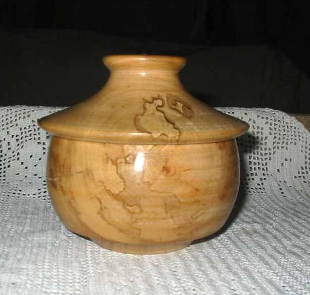

Voici donc les autres photos de qulques objets réalisés dans un bois échauffé .... mais lequel? je n'en sais rien. Peut-être quelqu'un saura..
En attendant je vais recommencer une boite plus grande et je creuserai au bédane... promis. Et le chapeau je ferai mieux!!!
A bientôt et merci.

Trés bien cette boîte échauffé on dirais du merisier

que voilà de bien belles choses !
le bois échauffé réserve toujours des surprises...
alors...ce bois...du merisier, comme le suggère Roger ?
pour ma part, j'ai envie de proposer du pommier...
quelqu'un a-t-il un autre avis ? Noyaux ou pépins ???
Pour ce qui concerne le creusage en bois de bout, l'utilisation du bédane, dans le cas de petites boîtes,n'est qu'une proposition, pas une affirmation...Personnellement j'utilise un outil dont l'extrémité est en forme de demi-cercle ( voir photo) et, ma foi, ça ne marche pas trop mal...
de toute façon c'est en essayant, en essayant encore que l'on finit par trouver ce qui va le mieux!
