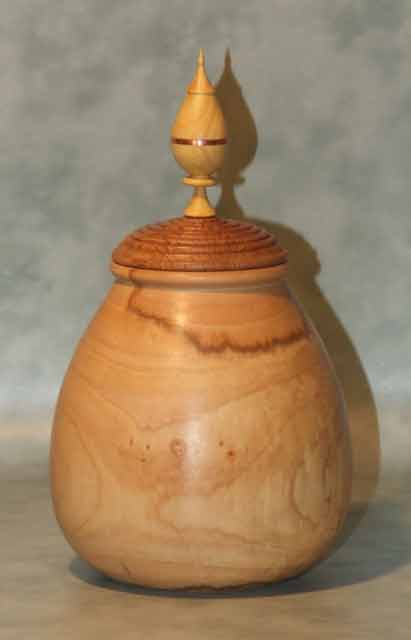

Bonjour à tous.
Je pense qu'une rubrique " vos réalisations " ( tournage, marqueterie, jouets, sculpture ect.....) comme dans notre revue préfèrée serait la bienvenue. Rubrique ou chacun pourrait , sans prétention ni honte, montrer ce qu'il fait et donner peut être des idées à d'autres, sans critique ( je pense à un autre site bien connu qui par certains commentaires ne donne pas vraiment envie de montrer ), critiques qui sont bien souvent qu'une affaire de gouts et chacun sait que les gouts et les couleurs......
dons voici une boite en érable avec le couvercle en hêtre, le fleuron est en buis avec un liseret de cuivre.
Haut: 160mm. dia: 90mm. Finition: paraffine alimentaire.
A bientôt.
Antoine.

La boite...

Comment se fait-il, en effet,que la réalisation d'Antoine soit restée sans réactions de la part d'autres tourneurs ( y compris moi-même...) ???
Personnellement je trouve cette boîte trés réussie.Sa forme me plaît bien ainsi que le choix des bois utilisés.
J'admire tout particulièrement la finesse et la qualité de tournage du fleuron !
Comment as-tu procédé, Antoine, pour insérer le liseré en cuivre ?
Il s'agit là d'un travail remarquable de précision !
Bravo pour cette réalisation !

Bonjour Antoine
une question sur ton filet en cuivre, est ce de la limaille de cuivre? collée, ou un filet arrondi ? et incrusté
car moi j'ai essayé avec de la limaille mais le résultat ne me convient pas.

Le filet de cuivre est du fil électrique. J'ai creusé un sillon arrondi de la largeur du diamêtre du fil et d'une profondeur égale à la moitié du diamêtre et je l'ai collé avec de la super glue, ensuite je l'ai arasé à la gouge.
Oui Roger on se connait et l'on s'est vu à chaingy ou j'ai pu admirer tes superbes boules de conton et je te félicite pour ton tournage qui est remarquable, bravo.
