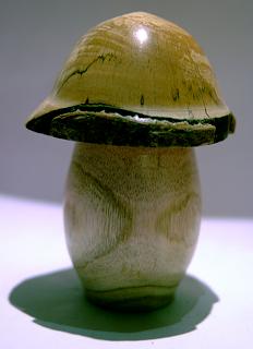

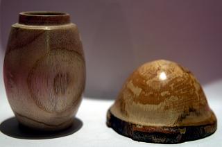

Il fait beau aujourd'hui, alors pas question de tourner, d'autant plus que nous sommes à l'aube, ici dans le centre, du week end porte ouverte des artisans.
Bref, tout ca pour dire que cette pièce à été faite hier ;)
Donc voilà :
Corps du champignon en albisia
Chapeau en hêtre partiellement échauffé.
Finition fond dur+carnauba.
Hauteur : 11cm
Diamètre Max du chapeau : 9cm

Re:Boite Champignon 01 Avr 2011 20:58 #41188
Bonsoir Guillaume
belle présentation et au moins il n'est pas que décoratif

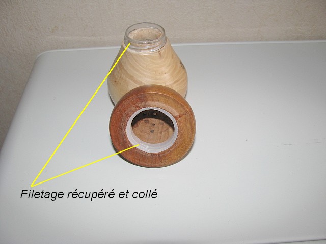

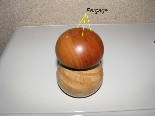

Un champi qui me plaît bien avec bord naturel ;) , tu devrais faire comme j'ai déjà montré avec la tête vissée , et même en perçant cette dernière en faire une salière .... :)
il n' a pas trop senti mauvais l'albizia ?

Bonjour Alain, Roger,
Merci pour vos commentaires.

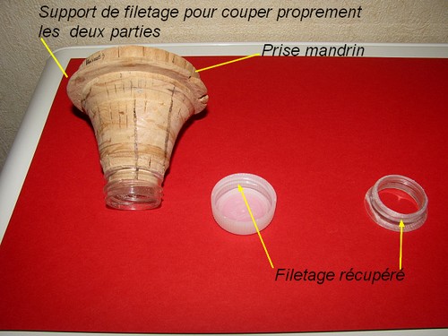

Pour Alain, je ne suis pas encore équipé pour faire du filetage (ou est ton explication, je suis TRÈS intéressé).
Mais l'idée poivrière et salière me trotte largement dans la tête.
Le thème du champignon, par chez moi est assez, comment dire...local ?
Et avec ton commentaire, tu débloque un de mes soucis 'la recharge ;) )
Promis, dès que je peux faire, je vous montre ;)

Re:Boite Champignon 01 Avr 2011 21:57 #41193
Joli champi - boîte ! bravo !
Re:Boite Champignon 01 Avr 2011 22:24 #41195

Guillaume , le filetage comme cela ;) la prise mandrin , ne sert qu'à couper les deux parties proprement , collage CA où araldite (plus forte )

Re:Boite Champignon 01 Avr 2011 22:28 #41197
Bonsoir Guilaume,
Très belle astuce que ce champignon boite,
en plus c'est un joli bois.
Re:Boite Champignon 02 Avr 2011 08:25 #41219
  • selma
  • Portrait de selma
  • Messages : 648
Très jolie boite, c'est original et utile
