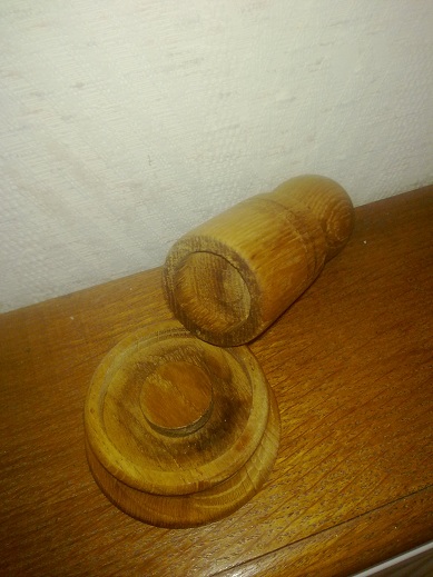

Passionné aussi de jardinage, chaque année c’est la course trouver des pots de yaourt et les laver pour faire les semis. J’ai vu sur un site canadien cet outil qui s’appel « pot maker » qui consiste a construire un godet avec des vieux journaux. Seulement les jardineries n’en vende pas (j’ai cherché dans plusieurs) et c’est normal ça fait de la concurrence aux godets en plastic. Donc j’ai tourné mon propre pot maker avec une chute de chêne. Et voila le résultat. Il a un peut souffert il est resté en dehors de la serre dans la pluie d’où les taches.

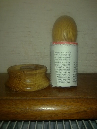

voila une autre vue
Michel Gour

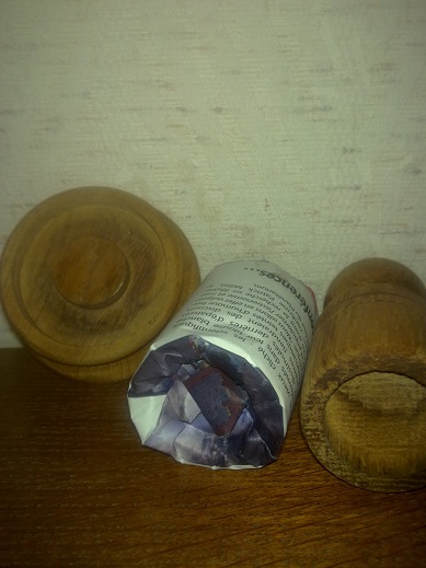

avec le godet
Michel Gour

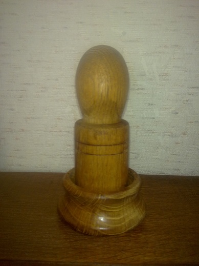

le resultat final. Le résultat final. L’utilisation est simple une bande faite de 2 pages de journal on enroule la bande sur le manche en laissant vers le bas 3 - 4 cm. on replie ces derniers vers l’intérieur du manche et on presse sur la base. Le petit tenon fait la forme de la base et le tour est joué.
