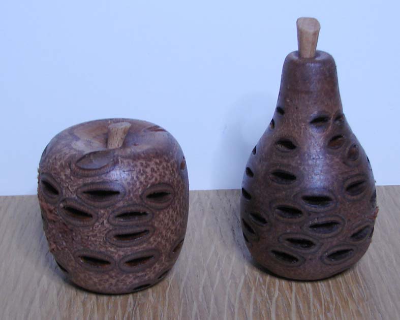

fruits en banksia 04 Mai 2011 22:22 #42898
voici pour changer un peu des fruits fait dans une noix de banksia
Re:fruits en banksia 04 Mai 2011 23:44 #42913
Joli Roger,La noix de banksia se tourne
t-elle facilement ?
Prace que j'en ai une et je n'ose pas
l'attaquer,j'attends d'avoir le déclic.
Re:fruits en banksia 05 Mai 2011 07:21 #42919
Bonjour François
Non la noix est délicate à tournée, et surtout mes un casques intégral car les petit éclat piquent bien et les copeaux rendent un peu glissant le sol enfin le mien car j'ai par terre un tapie tresse en code et caoutchouc. à mon avis sur du carrelage sa fera la même chose.
L'affûtage des outils ne tien pas longtemps.et quand tu passes un produit tour en marche attention à tes doigts (la surface de la pièce n'est pas lisse).
Re:fruits en banksia 05 Mai 2011 10:14 #42920
Roger,tu me rend un grand service en
m'expliquant tout ces pièges,me voila
prévenu.
Re:fruits en banksia 05 Mai 2011 11:06 #42922
Bonjour Roger
Interressant comme information.
Et avec quoi fais-tu la finition ?
Ce ne doit pas être possible de le faire en rotation !
Re:fruits en banksia 05 Mai 2011 11:45 #42924
Bonjour Bernard
oui la finition peux ce faire en rotation mais attention aux doigts.
autrement j'utilise ma méthode décritre sur mon site.j'évite toute fois le polissage (les disques de cotons s'usent vites.
