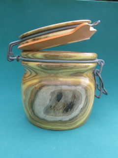

C'est la saison des conserves .... j'en suis à presque 100 pots de confiture de toutes sortes :P alors un peu de détente ça fait du bien mais j'avoue avoir copié sur les boites à couvercle d'Alain :blush:
Savez-vous quel bois c'est ? on m'a dit du vinaigrier
Merci pour vos commentaires et critiques
Bonne fin de journée

La copie est si parfaite, que je pense qu'Alain te pardonnera. Une différence tout de même, Alain ne met pas de joint, je crois, si j'ai bien compris ce qu'il explique sur un autre post, l'étanchéité de ses pots est obtenu par un tournage en cône au niveau du joint.
Pour ce qui est du bois, cela ressemble fort, comme tu le dit, à du vinaigrier.

c'est bien du sumac et ils sont tres beau même avec un joint
j'en ai fait aussi et j'ai mis un joint

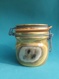

Très joli petit pot Lydie ;) , le bois est superbe avec "l'étiquette écolo " :) , j'aurais dit du robinier ? pour le joint comme l'a très bien expliqué Tournebois , je ne mets pas de joint ; pour quelle raison en mettre , on ne fait pas de conserves dans ces pots ? personnellement je le trouve plus beau sans :blush: :blush: la fermeture conique cela suffit pour y mettre des herbes , poivre , sel ....

effectivement, je n'avais pas remarqué le manque de joint sur les autres pots ... je crois que je vais le retirer, comme je dois l'offrir la personne fera comme bon lui semble :)
Merci pour les conseils, je vais essayer d'en faire d'autre, mais encore un petit conseil ... ou trouver les fermetures sans démunir tous mes pots ... sinon pas de conserve cet été :blink:

Pour moi Lydie , c'est ma charcutière qui me les a donné , d'où les sortait-elle ???
tu peux aussi sous le couvercle faire une petite gorge pour y loger un joint dit "torique " c'est un joint cylindrique en caoutchouc de plusieurs diamètres de sections , vendu sur une trentaine de cm de long , si mes souvenirs sont bons ,chez un accessoiriste en pièces automobile , hydraulique ; tu mesures ce qu'il te faut , un coup de lame de rasoir en biseau des deux bouts et collage à la PU .

le sumac de viginie à la particularité d'avoir un nuancier naturel de couleurs.

Pour des confitures , il faut quelles soient assez épaisses et surtout qu'il n'y ai pas de fissures dans le bois; dans les miennes je n'y mets rien , quelques fois de la paraffine , je conseille aux gens d'y mettre des herbes de Provence , épices .... pour l'extéreur je passe une mélamine alimentaire 2 couches avec ponçage au 500 entre et une fiche couche de cire de carnauba juste pour donner du brillant au lustrage ..

Je n'y mets pas mes confitures ... les pots en verre sont parfait pour ça :)
Je voulais juste dire qu'après le ramassage des fruits, préparation et confection, un peu de tournage ça fait du bien, moi ça me vide la tête
