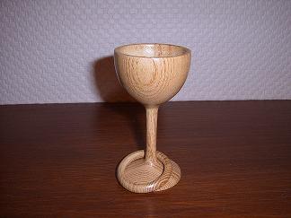

J'ai fait un essai de creusage en bois de bout dans de l'érable vert, ce petit verre dont j'ai fait un anneau incrusté sur le pied.
Largeur du col 6 cm, largeur totale 7,5cm, hauteur du verre 7,5cm, hauteur du pied 4cm,hauteur totale 11,5cm.
L'épaisseur du col est de 2 mm, la cloison de 3 et plus bas 4mm. L'anneau est de 12 mm sur 6 cm de diamètre. Le pied est de 3 mm d'épaisseur sur 6 cm de diamètre. La colonne du pied de 1 à 1,5 cm, les grains d'orge de 2 cm de diamètre sur 2x4mm.
N'a pas été lustré, uniquement ponsé au 80, 120 et 240 (rapidement).
La trace que l'on voit devant est une trace de doigt.
J'ai dû recommencer trois fois la pièce, pour le premier grâce à un superbe plantage, pour le second, le pied trop fin a cassé, bicause, manque de lunette. (Je vais vite m'en faire une)
A peine les photos faites, je l'ai vite rangé dans ses copeaux, afin qu'il seche à l'aise sans se fendre.

Beau travail.
Tu profittes du tour que ton frêre a fabriqué.
Je trouve l'anneau un peu épais.
Il devrait être aussi fin que la tig du pied.
Je n'ai pas encore essayé ce genre de tournage.
As-tu un outil exprés pour l'anneau ?

Même avis que Bernard, l'anneau est disproportionné par rapport au reste du verre, mais tout de même beau travail.
Re:Essai de creusage, verre brut de chez brut. 11 Juil 2011 20:04 #45459
Même avis ! Si l'anneau était plus fin et de moins grand diamètre ce serait parfait !
Mais ce n'est que mon avis perso !

On voit une volonté de faire bien et pas simple ;) bravo; comme les autres l'anneau trop grand :(

Bonsoir,moi je dis que c'est bien j'ai éssayé et c'est loin de ressembler à ça.

Très beau ton verre à pied,pour un premier
c'est bien,l'histoire de l'anneau,ça va venir
continue.

Pas mal , peut être l'anneau un peu gros en diamètre

ta pièce je trouve que tu progresse vite, certe l'anneau est épais mais si tu n'as pas le bon outil cela est difficile et puis tu as voulu aller plus vite que la musique.
Patrick il faut répéter tes gestes pour qu'ils deviennent automatique et après seulement tu pourras avancer dans les difficultées.
Par contre pour le bois j'ai un doute sur le nom ?

Oui,tu as raison Roger,moi je penserais
plus à du frêne.

J'ai vu ton outil pour les anneaux.
L'affutage est sur les deux faces ?
Re:Essai de creusage, verre brut de chez brut. 14 Juil 2011 20:18 #45607
Bonsoir Bernard
oui l'affûtage est sur les 2 faces ,en extérieur il me serre pour dégrossir la courbe pour attendre l'anneau mais il faut y allé molo car l'épaiseur du fer est de 3 mm (ancien fer de dégauchisseuse et l'éventail(fait pour ce travail) au plus prés.
Tu as vue il faut le retourner et comme cela tu as les deux outils(gauche-droite) en un seul
Re:Essai de creusage, verre brut de chez brut. 15 Juil 2011 11:44 #45612
Bonjour Roger
Ok merci.
