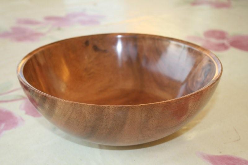

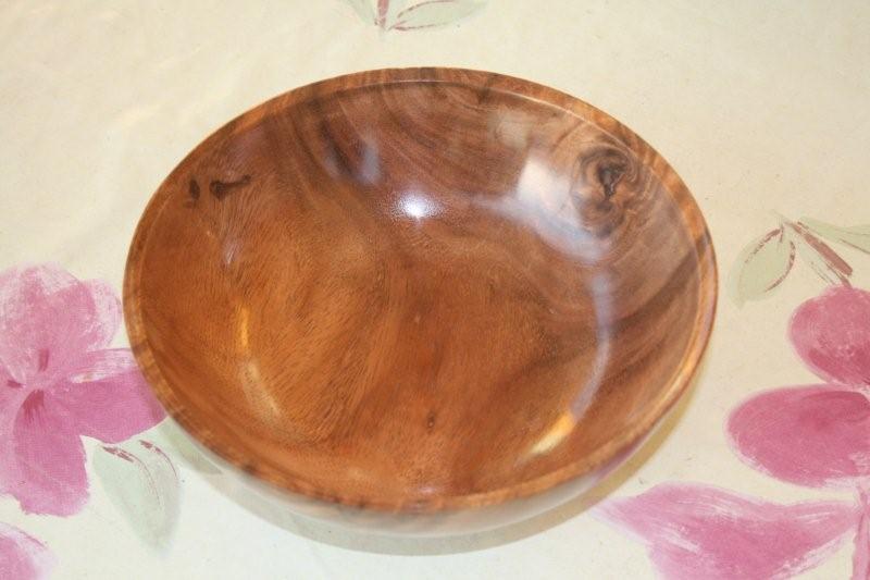

Je n'avais pas tourné depuis quelques semaines.
J'ai fini cette coupe en bois noir.
Diamêtre 220mm pour une hauteur de 80mm.
Finition fond dur gomme laque et carnauba.
Il y avait un locataire qui a laissé quelques traces.

Bonjour Bernard,
Tu as bien travaillé, ta coupe est très jolie, bien régulière, chose que je n'arrive pas trop à faire :dry: et belle finition ;)
Le bois noir, est-ce le même que "langue de vieille femme" ou "arbre de belle mère" ??
Bonne continuation
Lydie

Bonsoir Lydie
C'est bien ça !
Dommage que les zendettes l'aiment aussi !

J'en profite pour te demander comment tu utilises la cire de carnauba car j'en ai acheté , un caillou, mais je ne sais pas comment l'utiliser.
Merci d'avance.

Le bois noir, pas si noir, mais il est appelé comme ça ici. :huh:
Mais suivant les morceaux c'est plus ou moins foncé.
Pour utiliser la carnauba, il faut appliquer un fond dur (gomme-laque, cellulosique, ...) et tour en rotation on passe le morceau de cire sur la pièce.
Le frottement génère une chaleur qui fait fondre la cire.
Une légère passe suffit, d'ailleur on voit le "brillant" apparaitre.
Si il y a un manque tu peux en repasser.
Avec un chiffon on régularise la couche de cire et on polit avec une chamoisine.
Tout cela tour en rotation. :)
