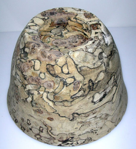

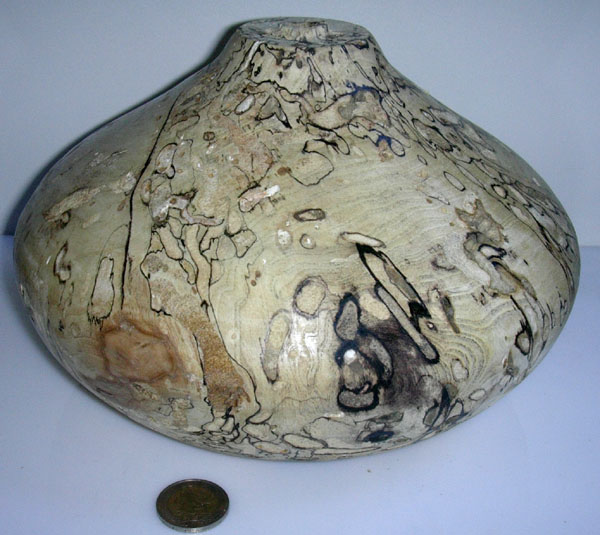

pied de lampe en bois vivant :-) 20 Fév 2012 17:10 #56513
  • Eric34
  • Portrait de Eric34
  • Messages : 774
tout est dans le titre....c'est du frêne mort depuis lontemps mais fortement habité :laugh:
le tournage est une vrai galère, la finition aussi...mais pour le coup j'aime bien!

Salut éric, sa ressemble a une pierre qui aurait était joliment travailler très original.

Merveilleux Eric,un bois extra avec un beau veinage,
pour la finition avec ce genre de bois je ponce à la main tour arreter

Qu'elle chance de tomber sur un morceau comme ça. Tu l'as très bien mis en valeur, mais ça n'a pas du etre facile effectivement!

Beau morceau et jolie forme.
Si tu as laissé des habitants dedans ce sera une réalisation éphémère !

sur le coup j'ai cru que tu avais tourné un caillou.
belle finition et la forme me plait bien

J'aime bien cette forme de pied ,tu as du passer un moment pour dessiner tout ce qui est en noir :laugh: ,c'est un beau bois ,un peu dommage qu'il y est ces habitants ... :(

joli bois et la forme le met bien en valeur , bravo :)

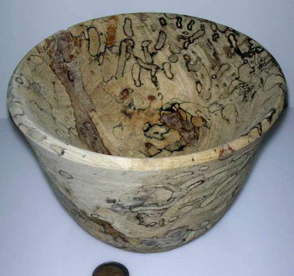

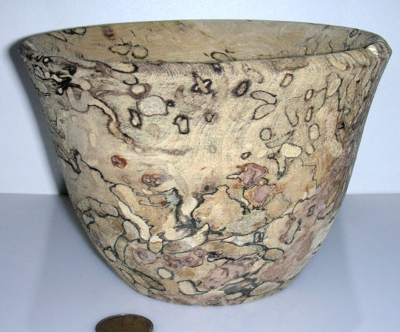

et bien voici la suite....
c'est vraiment une cata au début du tournage, on dirait presque tourner du liège et en même temps par endroit c'est très dur car il y a de la loupe.
en réalité les habitants sont parti de puis longtemps.....la nourriture était certainement devenu insufisante.
Donc voici un pot, pas fini car il est encore trop humide, et oui les canalisations remplient de sciure ont chargé le bois en eau.
l'oeuvre de la nature est quand meme délirente!!

Le pied de lampe est très beau, l'autre pièce aussi mais je préfère le pied.
La finition semble belle bravo ! ;)

bravo pour ces deux pièces et belle finition
