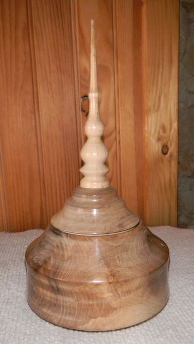

boite 17 Mar 2012 20:18 #57744
boite noyer fleuron hêtre
dimensions diamètre 14cm hauteur 26 cm
Re:boite 17 Mar 2012 21:02 #57745
  • Messages : 6716
Bonsoir ,Raymond essaye de faire un dessein de la forme de ta future réalisation suivant ton morceau de bois; apparemment ton bloc n'était pas vilain, tu aurais pu sortir une autre forme,plus ventrue moins droite , ce n'est pas la quantité des pièces exécutées qui compte ,demande autour de toi ce qu'ils en pensent ,tiens compte de leurs avis cela t'aidera énormément; pour le fleuron il est trop long sur une pièce de cette forme , pas assez fin ! je sais bien que c'est "la mode" mais pas sur toutes les pièces . Pardonne moi si je suis un peu direct :( ; j'ai eu ma part de critiques par mes amis et proches comme certains de nous sur ce forum ,elles ne font pas toujours plaisir ,mais aident à vite progresser ,si l'on en tient compte
Encore une fois ne m'en veux pas trop :(
Re:boite 17 Mar 2012 22:37 #57754
Merci Alain si je mets des photos c'est pour avoir des critiques pour faire mieux la prochaine fois
A bientôt
Raymond
Re:boite 17 Mar 2012 22:41 #57756
Bonsoir raymond
en ce qui me concerne je trouve bien cette boîte elle sort des sentiers battus par sa non conformité et c'est cela qui me convient
