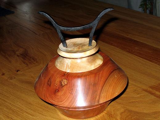

Boite en poirier, couvercle en érable. Le "fleuron" est en bois ébonisé et verni

très jolie boîte,le bois super ;)
Re:Boite en poirier 08 Mai 2012 18:22 #60381
J'aime bien
Re:Boite en poirier 08 Mai 2012 18:28 #60384
original et joli bravo
Re:Boite en poirier 08 Mai 2012 19:00 #60389
Bonsoir Rémi,
WAOUH!! Tu mets le paquet en ce moment :cheer: :cheer: :cheer:
Et tu nous effres des pièces de toute beauté...
J'aime beaucoup l'originalité du fleuron
Amitiés
David

original pour le fleuron je pensais que tu l avais forgé
beau boulot
jere

remi j adooooooooooore c est splendide que dire de plus super a plus remi ;)

Bonsoir,Trés jolie boite .comment faire du ebonisé, faut-il nue essence particuliere.

Je trempe le morceau fin dans une mixture composée de vinaigre dans lequel trempe des clous rouillés. Le bois se noircit tout seul en plus ou moins de temps suivant l'essence.
C'est l'ébène du pauvre je crois. Roger a une autre méthode. Je pense qu'il te la donnera et peut être qu'elle est sur son site.
