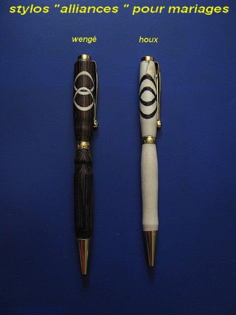

stylos "mariage" 13 Juil 2012 13:55 #63102
  • Messages : 6716
pour un mariage ,je ne vous demande pas lequel vous préférez ? :P , un en houx ,l'autre exotique ??, tiré d'une latte de parquet d'ext
Re:stylos "mariage" 13 Juil 2012 14:46 #63103
  • manuel
  • Portrait de manuel
  • Messages : 218
le houx ressort tres bien mais avec les anneaux emmelés ce serait mieux

J'aime bien. Et puis les mariés auront sous la main de quoi signer chez monsieur le maire...

Bien vu Christian :) ,c'est justement pour cela ,la mariée ne veut pas signer avec un en résine ;)

Bonjour Alain
un temps de chein, il pleut depuis ce matin et sa fait pas semblant donc j'ai un peu de temps pour le forum.
moi je pense pour madame celui en houx et pour monsieur l'autre.
Mais moi je préfaire les anneaux croisés avec plus de finesse vers la pointe
Re:stylos "mariage" 13 Juil 2012 17:16 #63116
Comme Manuel houx entrelacer
Re:stylos "mariage" 13 Juil 2012 17:23 #63117
  • Messages : 6716
j'ai voulu voir l'effet croisés et non, comme vous ,ma préférence le foncé ;)

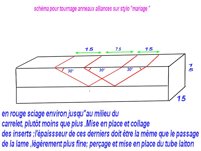

Bonsoir Alain,les deux stylos sont beaux bien que je penche qd meme vers le second.Comment as tu fait les alliances?Moi aussi j'ai des problemes avec mes bagues de 7mm,ça s'use je pense et du coup je n'arrive pas à obtenir le meme diametre que les mécanismes.

C'est bien pensé pour les anneaux,mais
je n'aime pas le rétrécissement au milieu
je trouve que pour la prise en main c'est pas
tellement agréable.

essai: schéma de coupes à fin de tourner les anneaux d'alliances pour stylos.le dessin n'est pas exact mais les côtes oui :laugh:

alain je vais peut etre répéter ce qui a été dit celui de gauche et mon préféré
merci pour ton partage ;)

Bonjour Alain
Bien vu les alliances !
Celui de gauche ressort mieux.
Re: stylos "mariage" 14 Juil 2012 10:50 #63151
  • Messages : 6716
comme prévu,le foncé a été choisi ;) vous avez eu le bon oeil :)

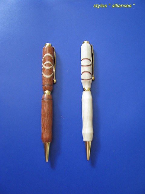

Re:stylos "mariage" 18 Juil 2012 13:21 #63274
  • Messages : 6716
autres stylos type "alliance " pour mariage après une petite modif des espaces de coupes sur le foncé seulement (wengé), il faut mettre 10mm à la place de 15mm
