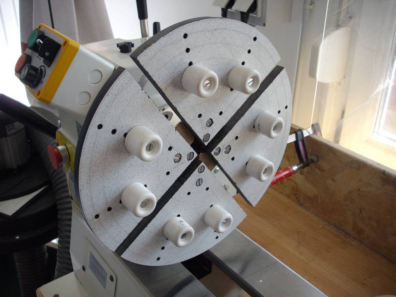

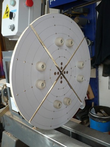

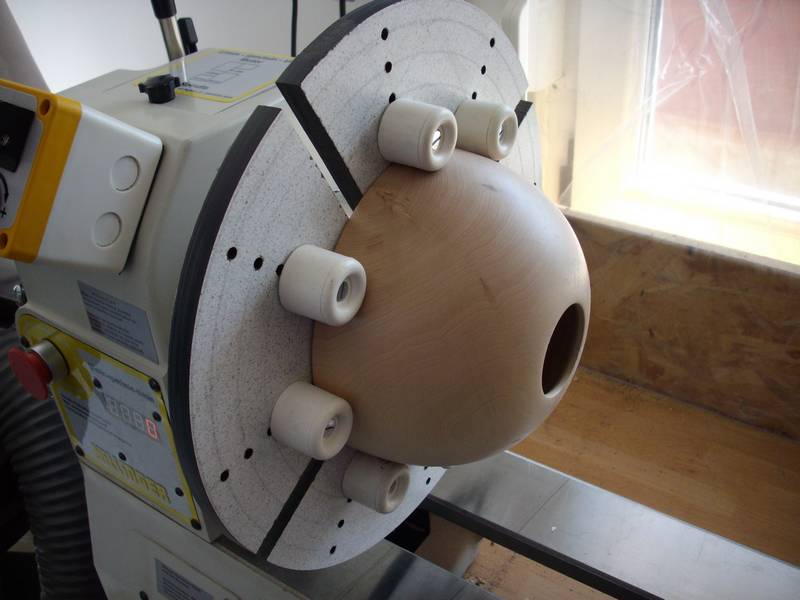

Il y a aussi ça

Je me suis fabriqué le même plateau de reprise que Raymond ce W.E.
ça ne m'a couté que 10€ le prix des arrêts de porte en caoutchouc.
Re:Un petit plat 30 Juil 2012 21:00 #63570
Bonsoir Philippe
quelle matière as tu utilisé pour faire ce plateau ?
et en plus on dirais qu'il est réglable avec les mors du mandrin ?
comment as tu assuré la fixation?
