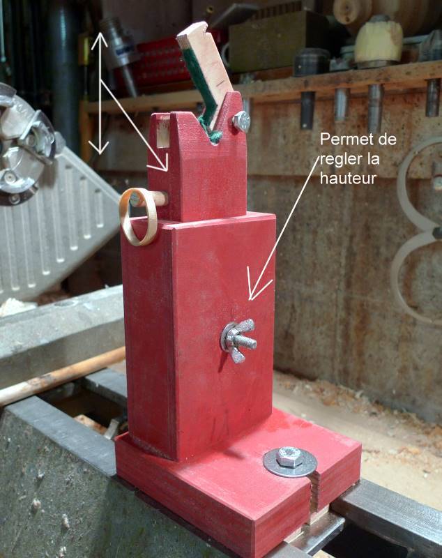

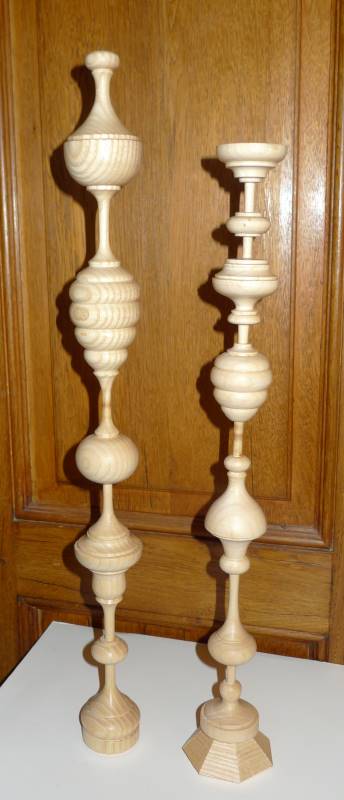

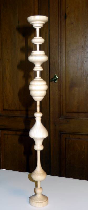

Premier essai de tournage de trembleurs-immobile.
(Long. 65 cm. Diam. mini 6 mm., diam maxi 50 mm. )
Ils sont en érable sycomore et frêne.

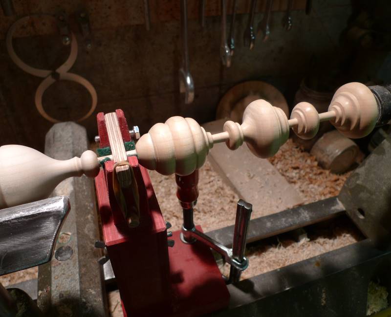

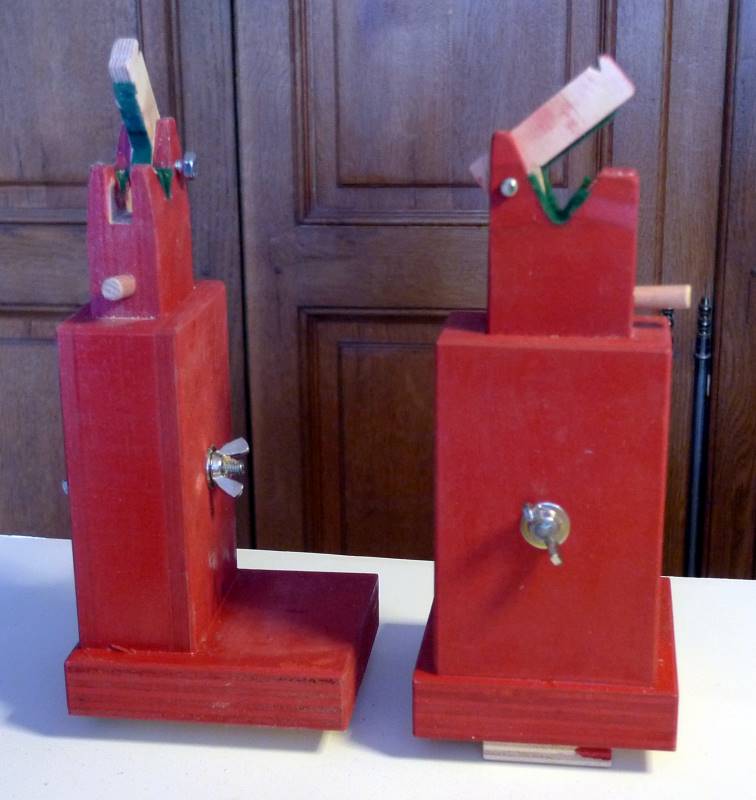

Sur le tour. Les supports de tournage.

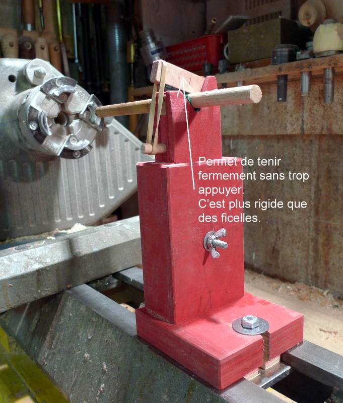

J'ai fait ce système car il me parait plus rigide que les ficelles et moins encombrant.
Pour lubrifier je mets quelques gouttes d'huile de paraffine.
La partie centrale et mobile en hauteur, pour ajustage selon le diamètre.
Francis
Mon site: www.passion3fois.ch

joli travail Francis ;) ,l'essence ?houx ,aubépine ?, hauteur ,les diamètres maxi mini ? merci

Tes lunettes sont fabrication maison ? est ce aussi efficace que celles à fil ?

Aucune raison pour que tu arrêtes,bien contents que nous sommes d'admirer tes réalisations ! Francis la partie centrale de tes lunettes coulisse ,monte ou descend ?

Les lunettes sont très intéressantes, elles sont efficaces ?
