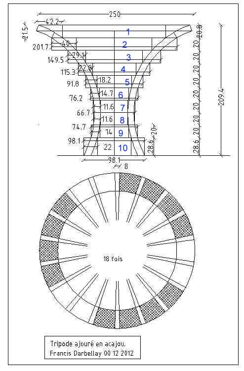

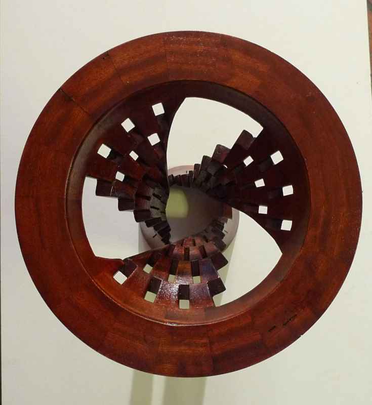

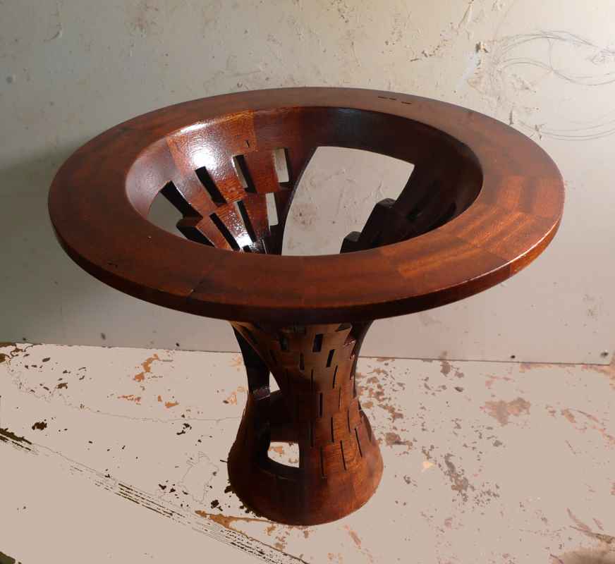

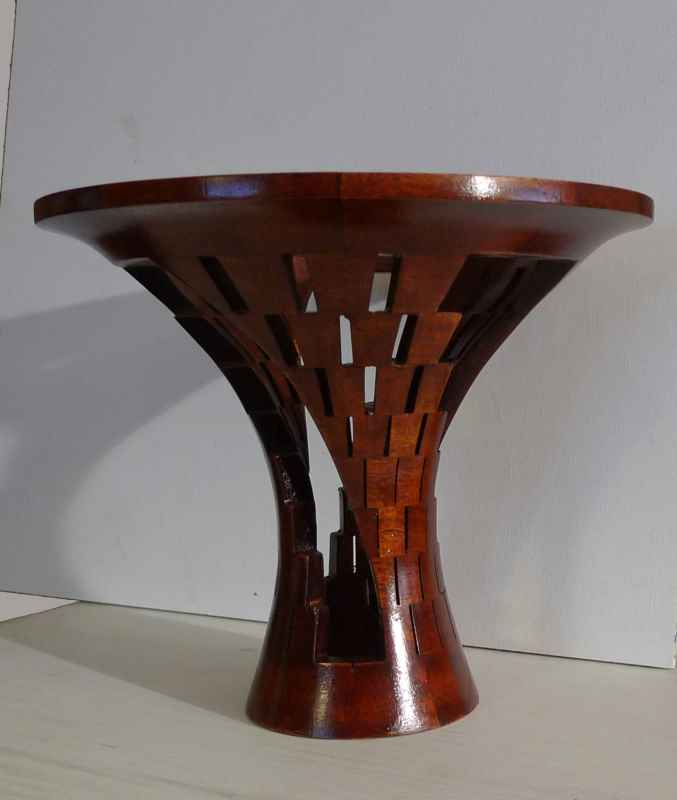

Un essai de tournage ajouré.
Le croquis.
Une vue en plan
Une vue

Francis bon boulot magnifique,
Juste une question. Pour tourné, extérieur et creusé,sa ne pose pas trop de problème la partie ajourée.
Re:Tripode 15 Nov 2012 19:13 #67026
  • Francis Darbellay
  • Messages : 644
C'est facile, mais il faut être prudent comme quand on tourne de l'excentré.
De petites passes et les outils bien affutés.
Francis

Re:Tripode 16 Nov 2012 10:59 #67062
Facile, facile....
Bonjour Francis, facile ça dépend pour qui ? pas pour moi en tout cas.
Superbe,magnifique travail et quelle dextérité.
Comment as-tu réalisé le creusage en retrait vers le pied sans tout prendre dans la figure ???
Et le collage ?, tu utilises quelle type de colle pour que cela tienne sur des si petites portées de matière ?
Encore BRAVO

Re:Tripode 17 Nov 2012 20:17 #67133
  • Francis Darbellay
  • Messages : 644
calimero54 écrit:
Facile, facile....
Encore BRAVO
Le colle est de la colle vinylique, mais elle ne prend pas assez vite, j'en cherche une autre.
Il faut des gouges bien aiguisées et prendre peut à la fois. Du calme et encore du calme....
Francis.
