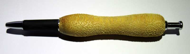

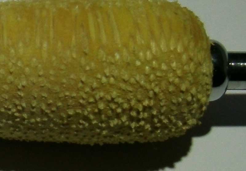

encore un essai, qui est arrivé il y a quelques temps par concours de circonstance, je viens de reproduire le phénomène de façon voulu. C'est du palmier et l'idée est de garder les fibres longues de façon à avoir un effet "poilu", c'est agréable au touché et les jeunes aiment bien ce style (fun..)
la technique est simple: tournage en bois de travers avec une gouge éfilée et surtout pas de ponçage....avis au amateurs ;)

Bonjour Eric
Original et fun.
On dirait du papier de verre !!
J'aime bien le résultat.
Ce n'est pas trop agressif au toucher ?

Pas mal cet effet Eric !palmier vert ? finition avec quoi ?

le touché est sympat, c'est rugueux et en meme temps agréable.
la finition: juste un coup de mélamine, en changeant le sens de rotation du fait des "poils"
variété: palmier humilis en bois sec (en bois vert le résultat est plus "gaufré" et au séchage les variations de côte sont impressionnantes)

Merci Eric, pour fixer les poils tu n' as pas essayé avec du gel pour cheveux ? :laugh: :laugh:
