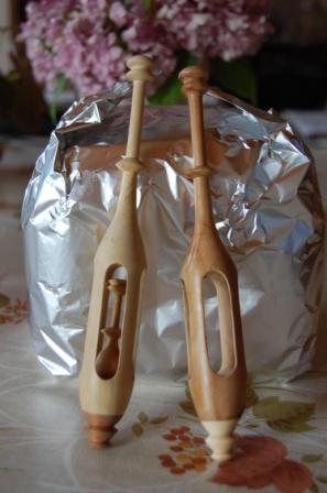

Fuseaux 15 Déc 2012 19:04 #69100
  • Messages : 935
Pour les dentellières,un petit exercice bien sympa

Re:Fuseaux 15 Déc 2012 22:32 #69112
Bonsoir Alain
très bien ces fuseaux, on ne distingue pas bien , as tu fais du tournage dissocié sur la partie creuse ?

Je viens de découvrir cet article. Ces fuseaux à dentelle sont joliment tournés. j'aime beaucoup, le fuseau dans le fuseau, cela donne l'impression d'une démultiplication sans fin...

Merci pour les commentaires
Roger:pour la partie creuse,partir d'un carrelet tournage de la partie AV
où vient le fil et la partie AR,en suite dans la partie carrée percer des trous
sur deux faces et terminer le tout à la toile,pour le petit fuseau je l'ai passé
par l'AR. du gros fuseau là où il y à un bouchon qui termine celui-ci,regarde bien
les bouchons AR ne sont pas de la même couleur

Beaux tournages. très fins.
