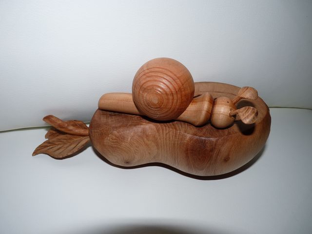

Juste pour m'amuser deux prototypes :

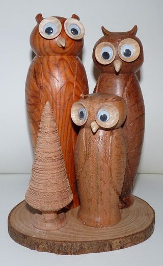

Des hiboux ( les yeux a peaufiner entre autre)

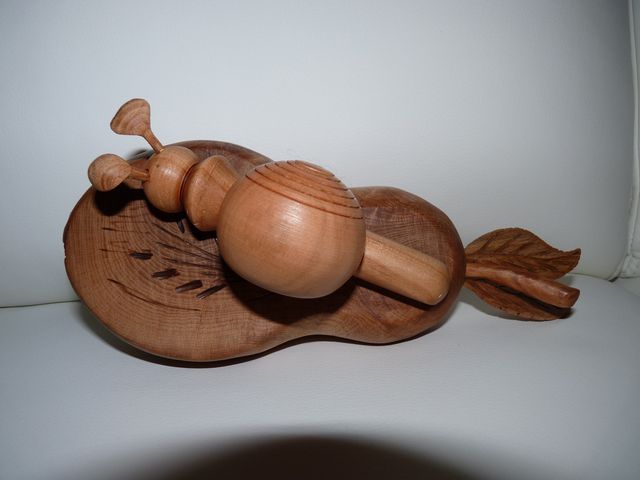

Un bourgogne qui croque la poire
Une précision: pour le bourgogne , je me suis très inspiré de l'excellent livre
de GILBERT BUFFARD
Bonnes fêtes de fin d'année a toutes et tous

Bel amusement, c'est vraiment très chouette...
Roland

c'est pas mal,tu a du t'amuser surtout pour l'escargot
effectivement les yeux des hiboux sont a revoir

Comme le dit Roland très chouette. J'aime bien la petite.Super

L escargot parfait
Les chouettes sont bien aussi juste comme tu le dis revoir les yeux, par contre comment j sais pas :dry:
Peut etre un diametre moins important, bien que c est cela qui caracterise une chouette
ou peut etre encastrer un peux les yeux dans la tete ?
Mais l idee est bonne
Re:Pour m'amuser 19 Déc 2012 18:50 #69332
Retenu Eric le faite d'encastré les yeux dans la tête , c'est vrai qu'il sont trop sortis
Re:Pour m'amuser 19 Déc 2012 19:01 #69333
C'est bien fait j'aime ,les yeux des hiboux
sont fait avec des bernic ? si c'est ça,il
faudrait trouver des plus petites,mais l'idée
est bonne .
L'escargot est très bien réalisé.
Re:Pour m'amuser 19 Déc 2012 19:26 #69341
Non François , les yeux sont fait avec du frêne, C'est la aussi que ça va pas , le noir est fait au feutre et avec la finition ça bave;
Bon j'accepte toutes les idées ;) ;)
Trouver du noir qui ne bave pas avec la couche de finition , a réfléchir

Pour le noir, peinture acrylique? Pour le reste les yeux un peu ..............je ne sais pas!

Moi j'aime bien les yeux en extérieur, ça leur donne un air de... :laugh:
L'escargot avec du beurre ?
Pour les bavures, si tu peux il faut "casser" les fibres.
Soit au pyrograveur pour faire un rond (juste l'extérieur) soit directement avec un tube: cuivre de canalisation en fonction du diamètre par exemple.
Tu chauffe le bout du tube le plus possible et tu appliques sur les s'oielsoiels.
Ensuite tu pourras remplir soit de peinture soit au feutre, les fibres sont coupées il n'y aura plus de bavures :laugh:

Je pense que je vais refaire les yeux, vous êtes unanime à avoir un doute sur ceux actuel

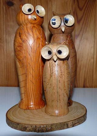

Ça y est j'ai fait un Relooking, en tenant compte de vos remarques
A vous de juger
Pour le bois vous aurez bien sur reconnu l'if( lui ) , le platane( elle) , le merisier( le petiot ) le socle et le tour des yeux en frêne
Bon fêtes à toutes et tous
Re:Pour m'amuser 20 Déc 2012 17:25 #69388
Ben tu vois, tu a trouve la solution
pour moi c est beaucoup mieux

Ah là quelles qu'elles ont de beaux yeux les chouettes... faut pas les laisser en liberté elles vont séduire du monde.
Très jolies maintenant, et quel regard...

Nettement mieux sauf que c'est des petits yeux en plastic!
Je les ai deja utilisés aussi mais pas pour des belles bestioles comme celles la!

bernad, puisque c'était pour t'amuser, ma critique vient du faite que tu aurais dû tourner les pupilles, sachant qu'il n'y a qu'une face importante ! et la chouette à de grosses pupilles! tu peux de plus les excentrer pour donner une direction au regard....et là on est 100% bois!!!! ;) :)
