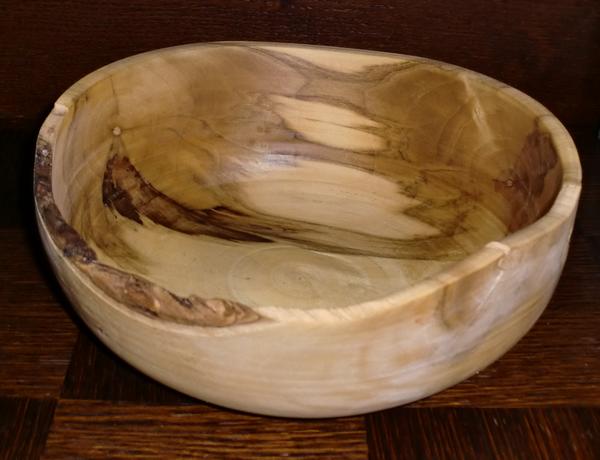

essais tournage vert 20 Déc 2012 18:35 #69396
Bonjour a tous
Essais en tournage vert d une essence que l on voit pas souvent, juste pour voir le veinage
Bon je vous previens desuite la piece est destinee a finir au feux
Je n ai pris aucun soins pour la tourner, forme toute simple meme pas essayer d effacer les coups de gouge, meme pas poncee pas possible trop mouillee j ai pris la douche pendant le tournage
enfin tout ca juste pour dire que c est juste pour voir le veinage de ce bois
mais j ai ete un peux surpris par le veinage plutot beau et qui m a fait regreter de ne pas avoir pris plus de soins
finition interieur huile d olive exterieur rien
Mais qu el est ce bois ?

:dry: Peuplier ? :blush:
tu ne peux plus le reprendre pour améliorer la finition vu que tu regrettes le manque de soins ?

Dommage de la mettre au feu !!!

La reprendre impossible trop de deformation
Ma 1er faute est de l avoir pris en extention, car pour la finition quand j ai vu que le bois ete beau je pouvais repasser pour suprimer les coups de gouges
Mais la ou je savai que je perdrai la piece c est au sechage du fait de la prise en extension, car pour un bois aussi mouille il faut la meme epaisseur partout
Bon pour le bois pas d idee: du sureau
Quelqu un a bien tourne du sureau sur ce forum
