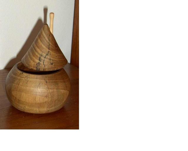

Cela fait un an que je tourne et je me suis lancé dans les boite, voici la première.
J'aimerais entendre vos remarques pour pouvoir me perfectionner.
C'est une boite en noyer et la petite tige en buis. Elle mesure une quinzaine de centimètre et sept de diamètre.

Elle est très sympathique ta boite en forme de maison, presque pour les Schtrompf.
Tu verras, les formes pour les boites sont sans limite.

Pas mal ta boite j'aime bien la forme.
la petite tige en buis (originale).
Tu as fait quelle finition?
continue tu es bien parti.

La photo ne donne pas toutes les infos...
Qu'est ce que cela donne fermée ? Le couvercle pyramidal est-il "dans la ligne " du corps de la boîte qui me semble plus bombé ? Le couvercle est-il creusé ? La tige en buis joue-t-elle un rôle spécifique en contraste avec le noyer ?
Mais avant tout, sache que tu me sembles bien parti. Il faudrait des images de tes toutes premières réalisations tournées pour juger de la progression technique, mais je ne doute pas qu'elle est remarquable en si peu de temps.
Tous mes encouragements,
Pierre

Merci fm29 et Pierre pour vos remarques.
Au niveau de la finition c'est huiler à l'huile de paraffine
car je trouvait que mon vernis ne faisait pas assez ressortir la couleur foncée du noyer.
Pour répondre à tes questions Pierre: le couvercle une fois fermé est complètement dans la ligne
et le couvercle est creusé. La tige en buis joue un rôle spécifique car le centre du noyer était pourrit
donc je ne l'ai pas centré pour pouvoir faire ma forme pyramidale et puis il a fallut reboucher le trou
(d'où l'utilité du bout de buis).
