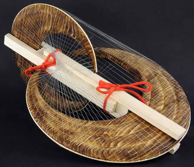

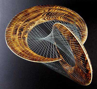

Ne lui ayant pas trouvé de nom, je l'ai baptisé Objet Bizarre Non Identifié. Ca lui va bien, non ?
Dans sa plus grande dimension il mesure environ 32 cm.
Il est formé de deux croissants tournés dans du sapin, brossés à la brosse métallique en rotation, montée sur le tour, pour creuser les veines tendres (eh oui ! tout le monde ne dispose pas d'une sableuse...), puis brûlé et enfin fini à l'huile danoise.
Les deux croissants sont maintenus en auto-tension par un tissage de fils de nylon.
Vous pouvez en voir d'autres photos sur :
picasaweb.google.fr/Luberon7/ChaudsLesCr...?authkey=f2aBt0maYgk
J'aimerai avoir votre avis, notamment des critiques d'amélioration. J'ai quelques idées à ce sujet mais... j'attends les vôtres !
Merci d'avance.
Je précise que je n'ai puisé mon inspiration ni dans Hamelin Bergeron, ni dans Diderot & D'Alembert...

Comment les croissants tiennent-ils ensemble ? Ils sont en auto-tension (je ne suis pas sûr que ce soit le bon terme, mais je le tiens d'un architecte qui, il y a quelques années, sur une expo : "Et votre structure en auto-tension, vous la vendez combien ?". Le terme m'a amusé alors je le reprends à mon compte). Je veux dire par là qu'il y a en fait 2 réseaux de fils : ceux qui sont tendus entre les cornes des 2 croissants et qui tendent (eh oui !) à éloigner les croissant l'un de l'autre. Et ceux qui sont tendus entre les parties les plus larges des 2 croissants et qui tendent (encore !) à les rapprocher. L'équilibre des tensions fait que... ça tient ! Enfin... Oui, ouf ! C'est chouette quand une théorie se vérifie, mais il y a toujours un petit pincement au cœur au moment d'enlever l'échafaudage...

- Maintenant je précise un peu le mode opératoire, somme toute très simple !
J'espère ainsi répondre aux questions de Nicole, Jean-Pierre, Huber26, papy guy, et ben bien-sûr (mais ne m'en voudra-t-il pas de répondre à quelques uns des "tas de problèmes que ça lui pose et qui font son plaisir" ?).
Je vous préviens, une fois la chose démystifiée vous allez être déçus ! Tant pis pour vous. C'est un peu comme quand on vous explique un tour de prestidigitation. "Ah bon ! Ce n'était que ça ?".
Et re-tant pis pour vous, je n'ai pas fait de photos pendant la réalisation, alors je me répandrai en explications aussi fumeuses qu'alambiquées.
Le tournage est on ne peut plus simple. Je suis parti d'une chute de planche de sapin achetée en GSB pour faire une étagère.
. Chantournage en rond, fixation sur queue de cochon, mise au rond, arrondi du bord extérieur, saignée au milieu du bord extérieur (elle recevra le jonc en rotin blanc que vous voyez sur la photo).
. Retournement et même opération de l'autre côté.
. Dans le cas du grand croissant : décentrages successifs de la pièce sur la queue de cochon pour usiner les tores très aplatis sur les 2 faces.
. Décentrage final pour arrondir le bord intérieur, sur les 2 faces, et enfin désolidariser le croissant du noyau central.
. Attention, l'orientation du sens du fil... a un sens (je veux dire une raison).
. Brossage à la brosse métallique rotative montée sur le tour, dans le sens du fil : les veines tendres se creusent.
. Sciage d'encoches radiales (pour passer les fils), espacées régulièrement, à la périphérie des croissants. Il y a autant d'encoches sur chaque croissant, bien sûr. Pour assurer la régularité je les ai dessinées à l'ordinateur (Illustrator), imprimées, puis collé la bande de papier sur le croissant. J'utilise la scie à fil de marqueteur et une lame de 5/10ème.
. Brûlage au chalumeau puis brossage.
. 3 couches d'huile danoise avec brossage entre chaque.
Le tissage :
. Il faut commencer par solidariser les croissants en les immobilisant dans leur position définitive. La pièce d'immobilisation devra pouvoir être retirée facilement une fois le tissage terminé. C'est un carrelet dont la longueur est l'écartement entre les 2 croissants, sa section est égale à l'épaisseur des croissants. 2 lattes immobilisées sur 2 faces opposées par des serflex prolongent le carrelet de part et d'autre pour venir serrer les croissants. Bon prince, je vous ai quand même fait une photo (pour plus de visibilité j'ai remplacé les serflex par de très jolies ficelles !).
. On utilise 2 bobines de fil pour passer alternativement les fils de chacun des 2 réseaux décrits plus haut.
. Commencer par le réseau qui tend à rapprocher les croissants l'un de l'autre, soit 2 allers-retours ou 4 fils. Puis le réseau qui tend à éloigner les croissants : 4 fils encore. Puis... etc. En essayant de garder une tension constante.
. On termine, comme on a commencé, par un nœud.
. On enlève la pièce d'immobilisation... en retenant son souffle...
. On colle dans la saignée périphérique le jonc d'osier pour cacher les passages et changements de direction des fils.
Vous voyez bien que "ce n'était que ça". Pas si compliqué !

- Je trouve le fil un peu trop visible, il me semble prendre trop de place (visuelle, j'entends), être trop présent. J'ai envie de recommencer avec du fil plus fin.
- Je cherche (merci Jean-Pierre d'en avoir parlé) un socle. Je le voudrais le plus discret possible et permettant à la pièce de tourner au gré du vent. J'ai quelques idées... Et vous ?

Pour le pied, oui un très fin et discret mais avez-vous pensé à une suspension? Comme c'est très aérien, je crois que ça pourraît être intéressant!
Encore bravo!

Oui, la suspension c'est à quoi je pense depuis le début, mais... suspendu à quoi ? That is the question !
Laissons murir, l'idée viendra en son temps !

Donc un socle très fin tout en courbe avec les croissants chauds suspendus!
A vous de résoudre!:)

Bonsoir, un demi cercle plus grand que les deux premiers et dont une pointe serait "piquée" au milieu des fils, pour maintenir l ensemble en suspention.
Cela donnerait des croissants dans les trois directions.
BON COURAGE

Avec vos lumières et le conseil que porte la nuit (enfin... on le dit...) ça avance tout doucement dans ma tête. Et puis, comme ici le temps est tout juste bon à s'enfermer à l'atelier ou devant le PC, je quitte l'un pour me rendre à l'autre !
A bientôt, enfin... je ne sais pas quand, pour vous montrer le résultat

des fils noirs, devraient être plus discrets.
encore félicitations.
