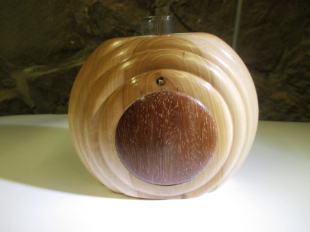

Soliflore 02 Jui 2013 15:18 #79586
  • alain48
  • Portrait de alain48
  • Messages : 792
Il est en pommier et azobé, fond dur et verni diam. 150mm H 115mm
Alain
Re:Soliflore 02 Jui 2013 15:57 #79587
Bonjour Alain
la tu as fais une très belle pièce comme à ton habitude.
ce soliflore est magnifique.
le mariage des essences est bien rendu.
je serais curieux d'avoir une explication sur la méthodoligie que tu as utilisé?
quelles sont les dimensions de l'éprouvette ?
Re:Soliflore 02 Jui 2013 22:15 #79608
  • alain48
  • Messages : 792
Je prends une pièce de bois 150mm sur +ou-115mm, avec la foreuse sur pied, je fore un trou de 25mm de diamètre sur une profondeur de 100mm. Je la place sur le tour entre pointes en bois de travers et je la mets au rond au plus grand diamètre, j’usine une prise de mandrin en extension et le reste de la pièce en forme de galet puis j’usine une face suivant le profil désiré.
Je place la pièce dans un mandrin et j’usine l’autre face, je fais la même empreinte que celle pour la prise de mandrin en extension, après les finitions et usinage des deux médaillons qui cacherons les prises de mandrins.
Collage des 3 pièces.
La fiole fait en longueur 120mm sur un diamètre de 25mm.
Alain
Re:Soliflore 02 Jui 2013 22:39 #79609
Merci Alain
pour ces explications
Re:Soliflore 02 Jui 2013 22:40 #79610
Joli belle technique.
