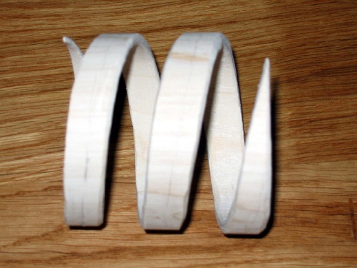

Il y a longtemps que je voulais essayer de faire un bracelet en spirale vu sur un forum Allemand. C'est un essai, pas de finition. Quelqu'un en a t-il déjà réalisé et si oui, a t-il des conseils?
Je suis parti d'un cylindre que j'ai creusé et j'ai tracé ma spirale, puis j'ai scié à la main, puis ponçage au dremel.
Si vous avez une autre solution, je suis preneur,

faire un tube comme tu fais et faire la spirale a la machine a torsade, le tube sur un mandrin interne
mais pour une seule piece ca va faire beaucoup de manipulations

quelle longueur ton cylindre de base?

Salut Rémi y a une autre solution, qui ne fait plus appel au tournage et qui est utilisé en charpente marine traditionnelle. L'étuvage cintrage du bois par la vapeur d'eau. Belle essai le seul souci la soliditée de la pièce dans le temps. Bon dimanche. Sèb

J'en ai refait un autre un peu plus épais. Il y a encore du ponçage. Je ne veux pas que ce soit fait à la machine, car je ne veux pas de série. J'ai amélioré mon système de traçage avec du scotch. Je mettrai une photo, ine fois terminé.
Pour Roger, le tube de départ fait 8 cm de long. L'intérieur 75 mm, mais le prochain sera de 70 mn, car c'est un petit peu gros.
Je ferai un pas à pas pour le prochain, si ça vous intéresse.
