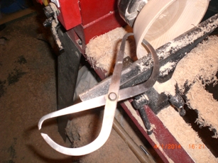

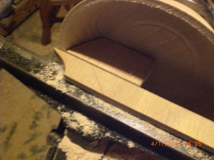

Bien il me reste encore le pied (là pas facile car conique et en rond). On voir le gabarit et la forme du corps en bas ou sera le pied.
Il faut faire un babarit:
Creusage du pied et vérifiaction avec le gabarit:
Petite vérification des épaisseurs:
La lumière passe, je dois pas être loin du fond, j'arrête pour la découpe:
Bon ce qui devait arriver, le pied et le corps, il manque un chouia mais cela suffit pour mettre le binz.... :angry:
Faut reprendre, heureusement que j'avais laisse une reprise dans le fond B) (il faut toujours laissé une reprise, NA).
On voit bien le pied découpé et mis en forme, reste à coller:

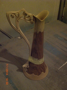

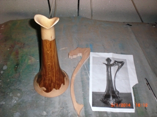

Je vous livre la suite de mes divagations de cette après-midi.
Il y a encore du boulot.....
Mais là au moins vous voyez où je dois arriver.
La cruche avec la poignée découpée:
Maintenant avec la photo témoin:
La même, mais on commence à voir les découpes:
Il reste maintenant à donner à la poignée une bonne cure d'amaigrissement pour rendre l'ensemble harmonieux.
La suite la semaine prochaine.

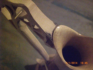

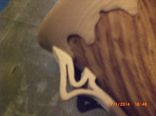

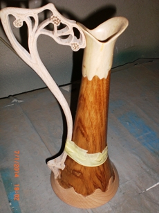

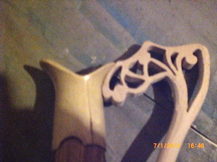

Bon hier un peu de bricole pour changer les idées du boulot :blush:
Reprise de la poignée et pour répondre aux questions:
Nounours: non la pièce et uniquement décorative, l'intérieur n'est pas traité et est restée naturelle. Mais j'essaierai bien d'y mettre quelque chose histoire de voir et pour faire mentir ma fille et ma femme: ENCORE un RAMMASSE POUSSIERE qui ne sert à rien :( :P
Copeau: Oui l'ensemble doit se raccorder au mieux :dry: Facile à dire mais reste à faire
Thom: PETIT petit ?? :P B) :laugh:
Bien voici quelques photos, désolé pour la qualité mais si je mets le flash on ne voit pas bien la déco sur la poignée.
Vue des liaisons corps et poignée:
laison corps et pied de poignée:
Vue de l'enmble avec et sans flash:
Voilà, il me reste encore à peaufiner la poignée qui me semble trop grosse par rapport au corps, passer les gravures au pyrograveur pour mieux les faire ressortir
Votre avis ????
Et soigner ma cuisse qui a reçu la fraise et la dremel... :blush: Ca mord ces bêtes là :blink: :angry:

Pour l'anse, à mon avis tu peux peut être réduire certaines parties des "tiges" de 2-3mm pour les faire passer "sous" les petites fleurs. Cela créera des ombres qui les feront ressortir et allègera un peu la partie haute sans trop fragiliser l'ensemble.
Mais peut être l'as tu déja fait, on ne voit pas si bien d'aussi loin.
