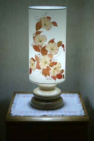

bon jour ou soir à tous (et à toutes...)
allez, hop !!!
dans la foulée, un pied de lampe hêtre et padouk
avec abat-jour en peinture sur soie réalisé par
mon épouse.
cordialement !

Salut Marcel,tu prépare les longues soirées d'hiver avec ta
lampe,...:laugh: félicitations,ainsi qu'a madame ..
Re:lampe 16 Sep 2008 09:39 #9042
Tout est beau,félicitations à ton épouse j'aime bien ce style de peinture, quand au collage, super bien fait
Re:lampe 16 Sep 2008 20:49 #9046
Bonsoir Marcel,
C'est super beau ,j'aime bien la forme,
et très bel abat-jour,bravo à madame.

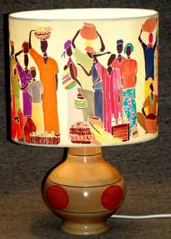

Re:lampe 16 Sep 2008 22:01 #9049
bonsoir Marcel
en voici une qui a fait 1/4 d'heure sur mon stand dimanche dernier.abat jour peint par une amie

Re:lampe 16 Sep 2008 22:03 #9050
  • Marcel
  • Portrait de Marcel
bon soir à tous (et à toutes...)
et merci pour vos avis...! et bravo à Roger pour ta lampe...!

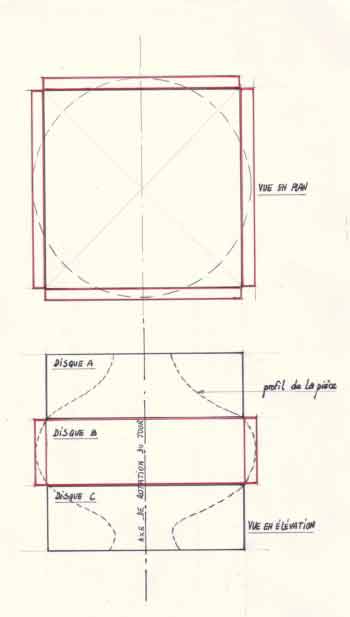

pour fm29
n'ayant pas pris de photos en cours de réalisation je vais essayer de t'expliquer à partir du petit croquis ci-joint...
j'ai commencé par préparer trois pièces carrées de mêmes dimensions en hêtre.
Sur un des carrés,( repère -B- ) j'ai collé sur chacun des quatre côtés une planchette de padouk.( en rouge sur la vue en plan et sur l'élévation )
J'ai ensuite découpé à la scie à ruban mes trois carrés en "disques".(disques A - B - C )
De ce fait,pour le disque -B-, les planchettes en padouk se trouvaient déjà "arrondies" dans le plan horizontal.
L'opération suivante, consiste à assembler les trois disques par collage à plat joint.
Aprés séchage et mise sur le tour, le façonnage de la forme de la pièce donne à ce qui reste des planchettes en padouk, leur forme définitive.
je ne sais pas si j'ai été suffisamment clair dans mes explications...
en cas de besoin, n'hésite-pas à me contacter !
bien cordialement !

Re:lampe 17 Sep 2008 22:21 #9075
Bonsoir Marcel,
Je te remercie , j'ai très bien compris en plus ,
c'est bien éxpliqué et le dessin est clair .
Je ne voyais pas comment c'était possible,
maintenant grace à toi c'est clair.
merci encore.
cordialement fm 29
Re:lampe 17 Sep 2008 22:28 #9076
bonsoir Roger,
Elle est très belle ta lampe, ça ne m'étonne pas qu'elle
soit partie si vite .Pour l'abat-jour, félicitations à ton amie.
