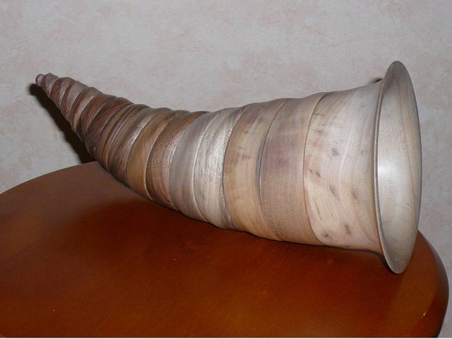

Je vous présente la corne d'abondance que j'ai conçue et réalisée.
Elle est composée de 15 modules emboités simplement et non collés.
Tous ces modules sont en noyer.
Le diamètre de base du module le plus gros est de 10 cm juste avant l'embouchure.
Elle a été réalisée avec un mandrin classique, module par module.
Chaque module a ses deux cotés inclinés l'un par rapport à l'autre, ce qui permet d'effectuer
une présentation en emboitant les modules simplement( petit coté d'un module face au petit coté du suivant), soit en les tournant légérement les uns par rapport aux autres ce qui donne à la corne d'abondance un forme plus en spirale.
Avec la photo jointe (c'est mieux que dans le précédent message, mes excuses pour cette photo trop grosse qui n'a pas passé, je ferai attention la prochaine fois ).
Bien amicalement

Et bravo pour cette pièce qui sort de l'ordinaire, quelle est l'épaisseur des morceaux ?
Re:Une Corne d'abondance 02 Oct 2008 08:46 #9455
Salut Père Denis,
Très belle réalisation.
Je n'ai peut être pas bien compris ,
quand tu dis petit côté d'un module face au petit côté du suivant,
(je pensais que c'était petit côté face au grand côté )
Faut-il beaucoup de précision au niveau des emboitements ?
Qu'elle épaisseur le bois ?
à bientôt fm 29
Re:Une Corne d'abondance 02 Oct 2008 08:56 #9457
  • Père DENIS
  • Portrait de Père DENIS
  • Messages : 563
Bonjour ,
Chaque module est en fait "comme un cône coupé" ce qui donne deux faces inclinés l'une par rapport à l'autre et d'un bout une épaisseur plus haute et de l'autre bout une épaisseur plus faible.
Si l'on emboite les modules simplement en mettant en face les épaisseurs les plus hautes on obtient une corne d'abondance plutôt linéaire alors que si on tourne légérement les modules les uns pas rapport aux autres on obtient une forme plus en spirale .
L'épaisseur du bois est de l'ordre de 10 mm ;
Amicalement

Merci pour vos appréciations,
Effectivement il a fallu environ deux heures par module pour la réalisation et la mise au point du programme et du plan de travail.
Et avant cela des calculs sous excel qui peuvent permettre de réaliser d'autres cornes d'abondance avec des proportions et tailles différentes.
Celle ci a un diamètre de base de 100 mm et 15 modules.
Après avoir vu l'extérieur, voici l'aperçu de l'intérieur.
Amicalement

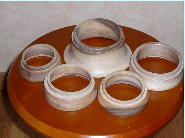

Il faudrait nous faire voir les modules détachés si c'est possible.

Voici une photo des 5 plus gros modules qui constituent la corne d'abondance.
Chaque module s'emboite dans le précédent, sauf celui de l'embouchure bien sur qui est différent.
L'épaisseur le plus haute d'un module est de l'ordre de 0,3 du gros diamètre.
En théorie on peut créer différents modèles en faisant varier les proportions et quantités de modules,
mais il faut rester dans le réalisable et surtout dans des proportions agréables.
La corne d'abondance réalisée a un diamètre de base ( avant embouchure )du gros module de 100 mm , la quantité de modules est de 15 et la longueur totale ( somme des épaisseurs les plus hautes de 270 mm)
