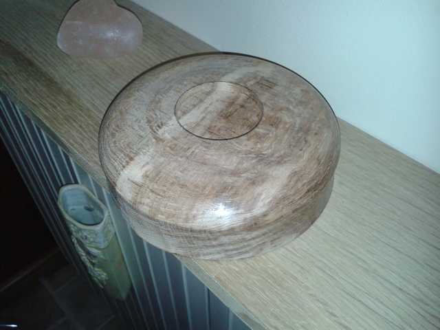

Bonjour à toutes et tous,
Un vieux bout de chêne un peu abîmé. Pour faire un vide-poches :
http://Vos réalisations - Couleurs bois-vide-poches.htm
Jean-Claude

peut-être une photo de meilleure qualitée,
a moins que ce soi du Chêne vert!!!!!!!!!

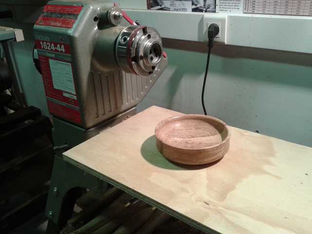

J'essaie une deuxième photo
http://Vos réalisations - Couleurs bois-vide.htm
Jean-Claude
Carpe Diem

Dommage qu'il reste des traces visibles sur la 1ère image (à moins que ce ne soit la photo)
Sampikote

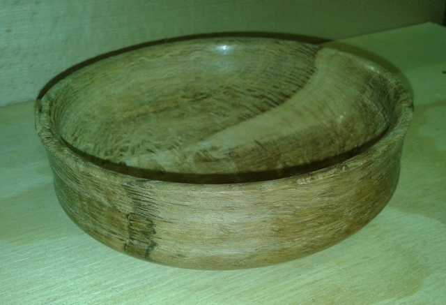

peut on avoir les dimensions? et une photo du dessous?

Pour ce qui est des traces, il y en a quelques-unes. Le morceau était fendu et j'ai eu du mal de le terminer car le fond du creusage faisait apparaître des éclats. Il y en a aussi sur le pourtour extérieur.
Pour le fond, voilà :
http://Vos réalisations - Couleurs bois-fond.htm

Re:Premier creusage : vide-poches 16 Avr 2014 05:46 #94696
Bien pour une première pièce creusée.
Il manque juste un peu de profondeur.
Tu mesures la hauteur totale de ta pièce, la profondeur de ta prise de mandrin et tu fais une soustraction avec : épaisseur totale-(prise de mandrin+épaisseur du fond)= profondeur de creusage.
tu verras la différence d'aspect.
J'ai voulu faire un tournage trés fin dans du chêne. tellement fin que la coupe est relativement souple.
Si je n'étais pas passer à travers le fond c'était bon mais avec même pas 2mm de parois ...
Trop optimiste ce jour là !
N'hésites pas à faire des essais dans des bois ordinaires, ça te fera la main.
